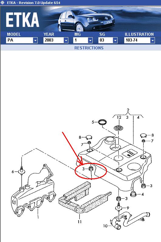

Probabil tie iti trebuie cauciucul din poza, il gasesti la orice dealer la pretul de 5.49RON

sincer regret ca eu am deschis discutzia (teoretic). singurul motiv este ca este imposibil sa faci acasa o piesa similara cu cea originala, iar o lipitura in mod cert va tine destul de putin. se aplica cu succes principul "cat dai, atat face". sa reamintim, piesa in spetza este un tampon, care impiedica transmiterea in intregime a vibratiilor din piesa metalica in care el se insurubeaza catre capacul motorului. cu un surub pus direct, fie si prin niste garnituri, se vor transmite vibratii la greu. parerea mea (si a lu nea nicu vacaroiu :) )!
