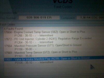

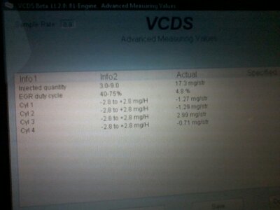

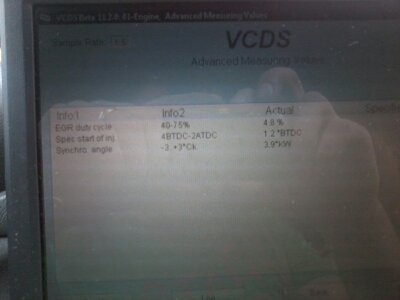

Sal.am si eu mai multe probleme, cand e calda nu porneste tot timpul la prima cheie, dupa ce porneste cu pedala la podea nu se accelereaza vreo 20-30 sec abia dupa 1 min daca pot pleca de pe loc si atunci tinuta scurt din ambreiaj si deodata isi revine si ma baga in scaun, si in panta nu trage motorul, cand e sub turata vibreaza motorul, consumul e foarte mare, consum la drum intins 10-12 % in oras 16%, am atasat 3 poze facute pe niste erori la tester. ms mult, sper sa-i dau de capat...

fa o scanare, sa vedem ce apare
