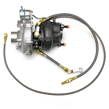

Apelez la toti cunoscatorii de pe forum pentru aceasta problema.
Masina ramane la vanzare pana sunt 100% hotarat sa fac aceasta schimbare.
Intrebari: 1)Ce schimbari mai trebuie facute la motor?
2)Se poate realiza softul in Bucuresti?
3)Cum se poate comanda?
4)Pretul e cu TVA?
5)Cine m-ar putea ajuta in achizitionare(contracost bineinteles)
6)Cat m-ar costa transportul.
Multumesc anticipat.

Alex, hai sa le luam pe rand. in caz ca te decizi, sa stii ca sunt si alte optiuni.
un GT28RS cu injectoare..te duc la >300 de cai.
un IHI cum are BBM (pe leon cupra rosu e si pe forum) si parca tentean (S3 galben cu stickere SKN) si la fel cu injectoare.
dar ca sa scoti ce trebuie din turbina, trebuie injectoare mai mari. si un intercooler. acum ai doua mici, laterale, ideal ar fi unu mai mare frontal.
Softul se poate face de cineva priceput. dar se poate face si in Buc. fie voinea, fie la SKN, adica prin tipul care are S3 de mai jos, din filme, fie la Cj, sunt destui care pot face.
comanda se poate da...fie prin cineva care aduce asa ceva, fie daca stii pe cineva care pleaca si are destul loc in bagaje :)

In principiu sunt hotarat sa fac schimbari majore.Dar m-ai bagat putin in ceata,adica nu stiu cu ce sa incep.Marea problema a mea e distanta pana la Bucuresti(420 km).Adica sa fac cate un drum pentru fiecare componenta(intercooler,indicatori turbo,ulei) e foarte costisitor si obositor.
Turbo din siteul postat de mine il montam in Botosani si ramaneau intercoolerul si softul in Buc.
La frana ,injectoare,etc nu m-am gandit.Un GT28RS + injectoare cat costa?
depinde de sursa. poate fi si 2000 E...si mai putin.
eu as incepe cu niste frane, cu indicatoare, cu FMIC si dupa aia cu turbo. ca atunci cand vine puterea sa fie safe totul. si masina, si turbina
sau incerca un soft simplu..pana pe la ~250 de cai si vezi dupa aia... cat mai rvei.

cind schimbi turbina si pui mai mare, clar nu mai poti pastra evacuarea actuala de 63 mm, ai nevoie de ceva de la 73 in sus; riscul mare pe care il vad eu aici este sa dai banii pe evacuare turbo back - atentie ca nu e ieftina si dupa ce schimbi turbina, sa vezi ca nu mai este bun down pipe (care la 1.8T face 50% din pretul turbo back ului ) si trebuie sa cumperi altul care......nu se potriveste cu intrarile din catalizator (de serie amk si bam au 2 catalizatoare, cind se pune sport trebuie sa pui unul cu 2 intrari si o singura iesire, etc) alte suduri alte modificari, etc am trecut prin asta, vorbesc din experienta
da..exact asta stiam si eu. ca daca pui acum evacuare sport, e o treaba, dar daca pui alta turbina, trebuie alta evacuare.
