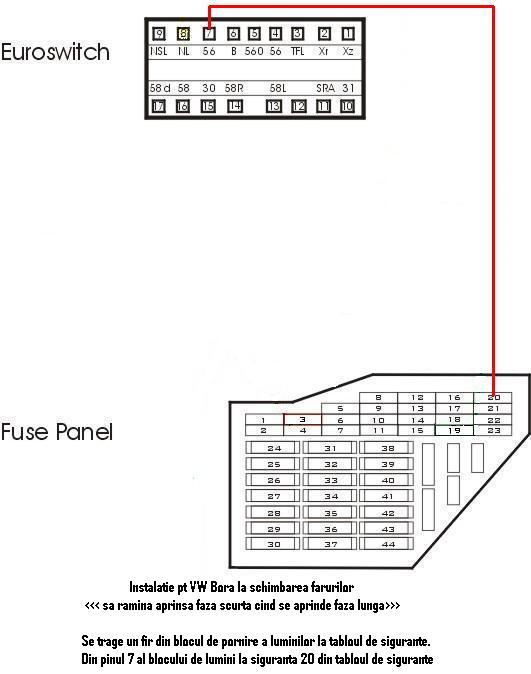

Stie cineva care e modificarea ce trebuie facuta ca sa ramana faza scurta aprinsa si pe lunga? Vreau sa trec la faruri cu xenon si se pare ca exista acest inconvenient in instalatia proiectata pt H4
Uite aici schema cu firul care trebuie tras - este la fel ca la Bora

Omul vrea sa treaca la Xenon OEM, adica cu becuri separate lunga si scurta, nu Bixenon AM.
am specificat ca nu am inteles exact...
la 01 se stinge becul cu XE de pe scurta cand pornestu f lunga?
xe OEM nu e cu h7?
Nu se stinge, si H7 ar trebui sa fie, difera instalatia electrica intre cele cu xenon si cele fara.
Am inteles, multumesc x-tremist pentru schema :icon_cool:

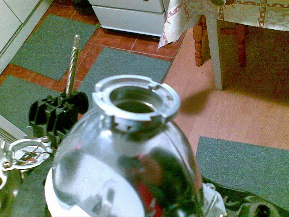

Poze cu prinderea becurilor pe lupe. Poate stie cineva ce fel de kit xenon imi trebuie sa se potriveasca.
Sunt becuri D2S si mai trebuie piesa din pozitia 15.
Deci sa inteleg ca imi mai trebuie un inel de fixate a becului, iar ca instalatie AM imi trebuie una cu becuri D2S?
