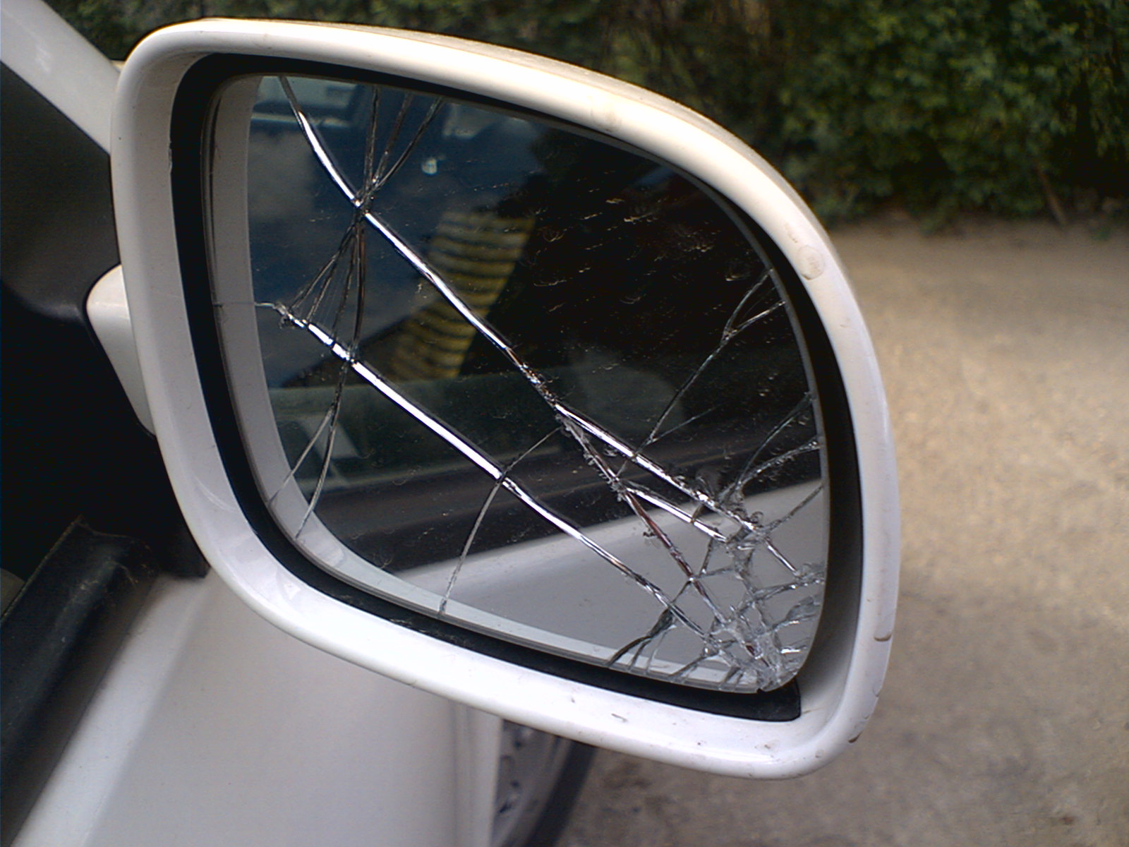

va deranjez atentia cu un sfat legat de o posibila inlocuire a oglindei dreapta. Oglinda este incalzita si reglata electric.
Momentan am repus pe pozitie oglinda sparta(functioneaza OK, reglarea si incalzirea ei). Am fost tantalau ca nu m-am uitat si la modalitatea de prindere a sistemului de incalzire. Intreb aceasta deoarece daca se poate as dori sa schimb numai sticla, nu si tot sistemul de incalzire al ei. Este posibil asa ceva ??

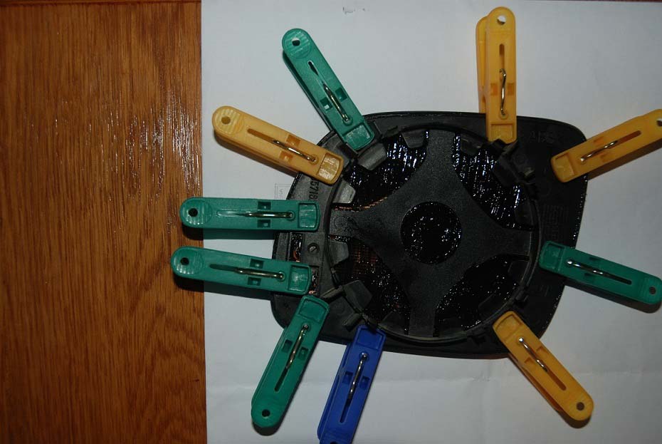

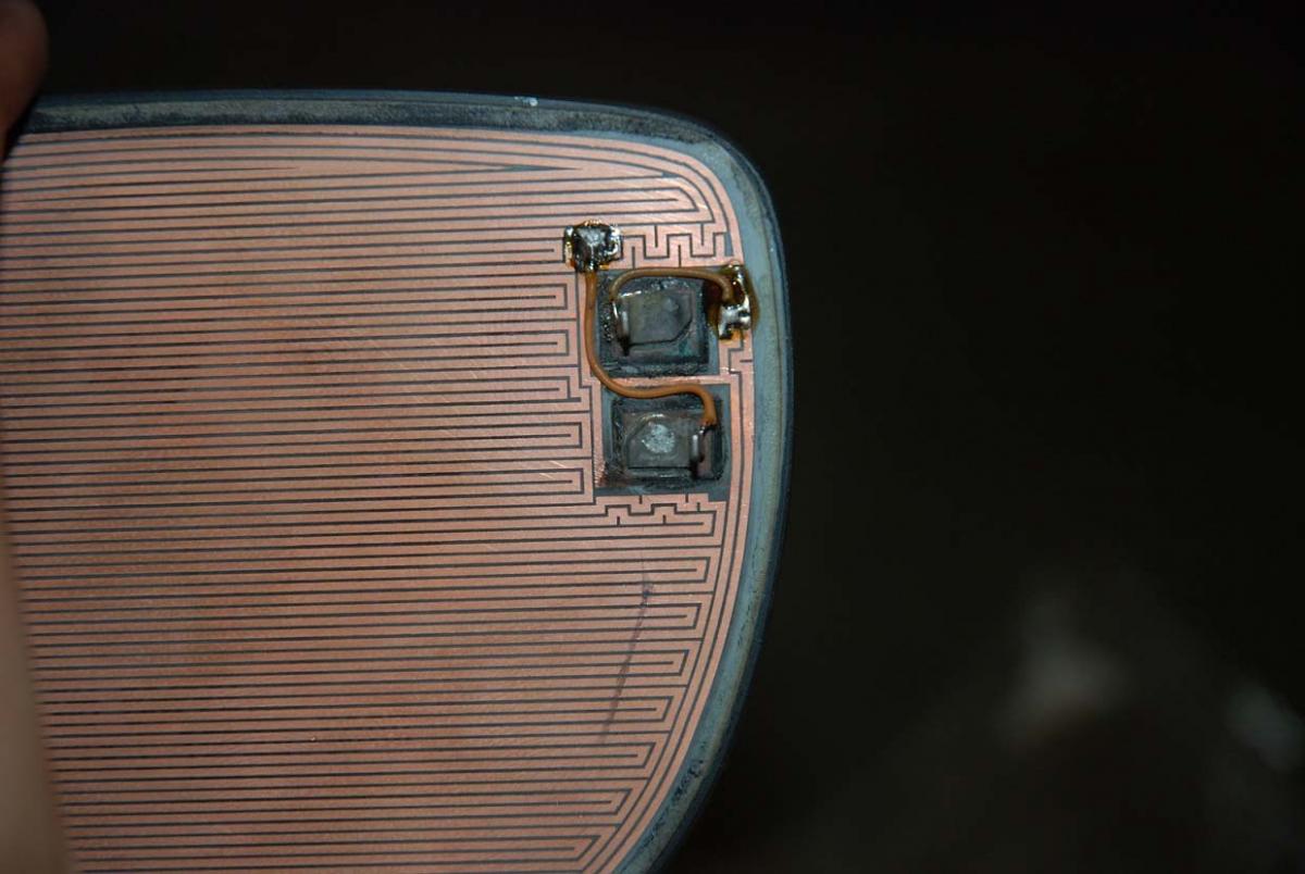

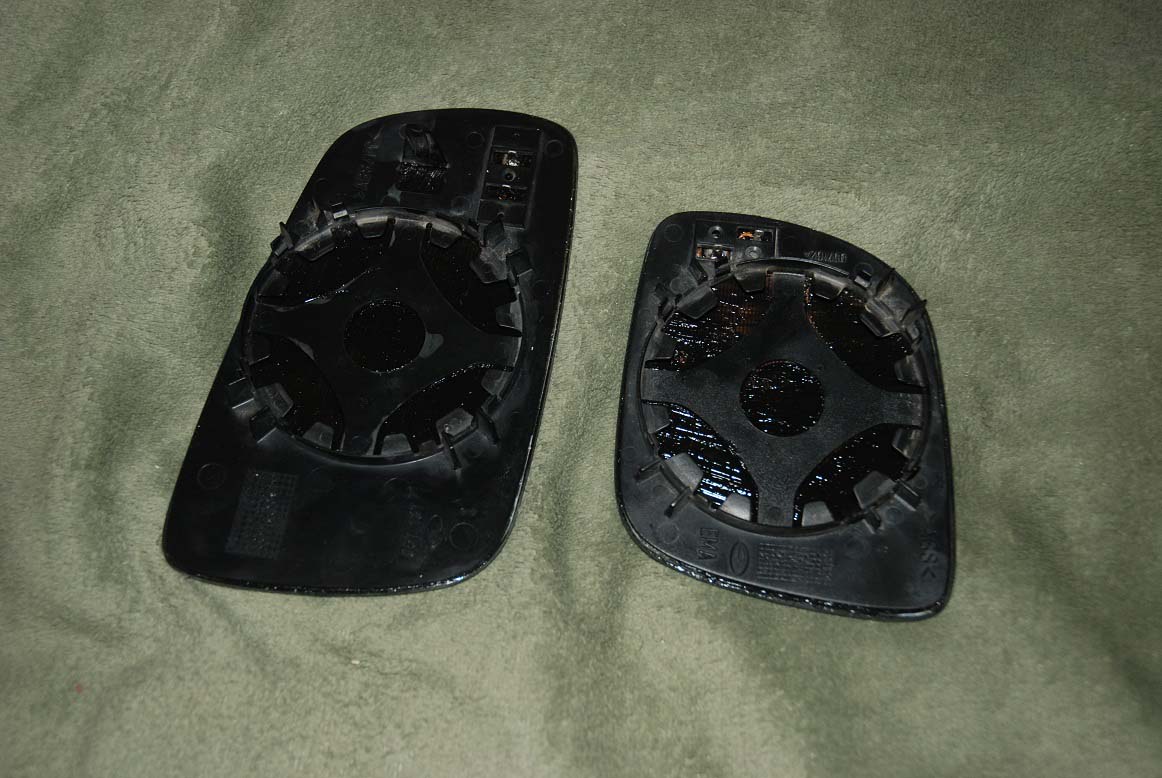

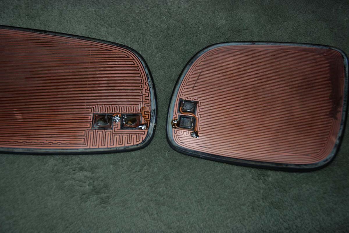

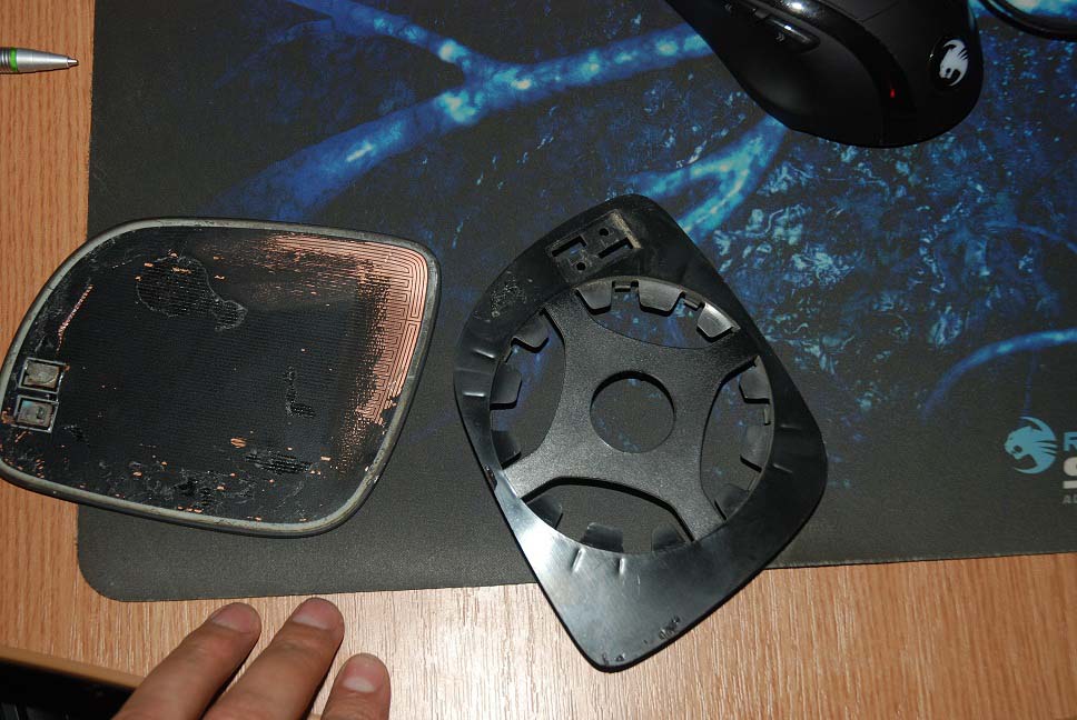

Postez si eu aici pentru a nu mai deschide un alt topic si pentru ca problema mea e asemanatoare! Am spalat masina si cand am ajuns acasa am constatat ca oglinda dreapta statea putin in jos. Am dat sa verific si surpriza ... am ramas cu sticla in mana. Problema e ca nu s-a desprins de tot de pe bratul care o regleaza ci s-a desprins doar partea de sticla. Nu stiu cat am fost de explicit dar va atasez cateva poze. Pe spatele oglinzii nu e nimic iar pe partea care a ramas prinsa de brat pare a fi o vopsea cauciucata care e uscata. Ce e de facut in cazul asta si cum sa o lipesc pentru a beneficia incontinuare de incalzire in ea??

observ ca incalzirea este pe suportul de plastic si nu pe oglinda . parerea mea e ca poti sa lipesti oglinda de suportul de plastic cu niste silicon termoconductor . in felul acesta se va incalzi si oglinda
marius1982.11
sau dublu adeziv de ala subtire ca scotch-ul, tine bine ala

Daca o sa urmaresti traseele de pe ea o sa constati cu stupoare ca nu se intalnesc," masticul " ala negru de pe ea se pare ca pune in contact traseele si incalzeste oglinda, iar in timp proprietatea acelui mastic dispare, implicit si functionarea incalzirii...si eu am avut aceeasi problema, am conectat toate traseele, si am lipit sticla cu silicon termoconductor, insa nu tine, cel mai mult a tinut cca 1 an, a picat de fiecare data cand a dat caldura afara.
Daca faci acelasi lucru ia in calcul si o rezistenta inserata pe circuit ca altfel o sa-ti pocneasca sticla (eu nu am facut asta, presupunand ca o sa fiu atent la cat timp sta pornita, insa una a facut poc), se incalzeste mult mai tare daca unesti traseele :D
Asta este valabil daca nu iti mai functioneaza incalzirea de pe ea.
Masticul ala se curata foarte bine cu alcool izopropilic.
Posibil sa se lipeasca mult mai bine cu solutii gen Poxilina.

Nici a mea nu functiona cea din dreapta, am dat-o jos i-am lipit circuitul intrerupt a functionat cateva ore apoi mi-a fisurat oglinda pe jumatate.. si vreau sa-mi dau seama de ce, din cauza lipiri cu silicon sau rezistenta incalzeste prea rau si a cedat termic..
Rezistenta la mine are 12ohm si un consum de 1,2A la 13V asta  inseamna in jur de 15W putere.
Este bine ?
