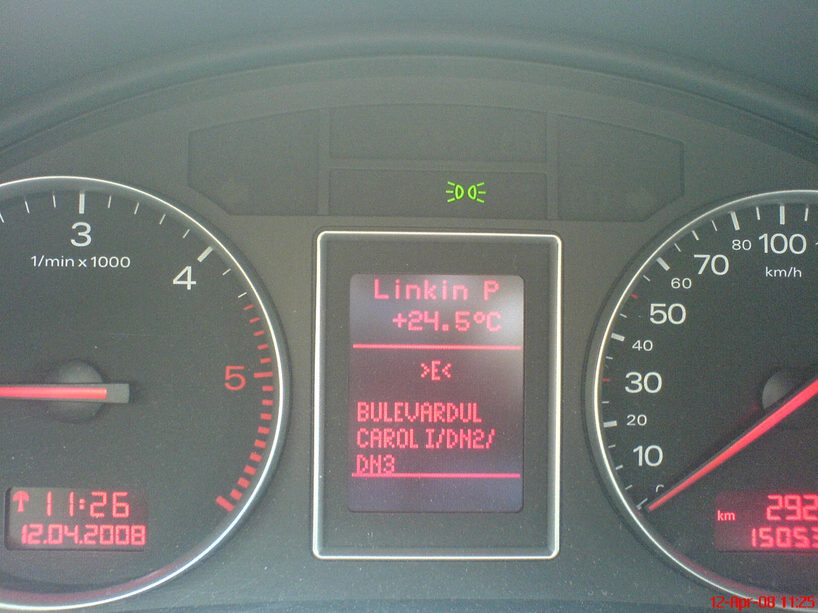

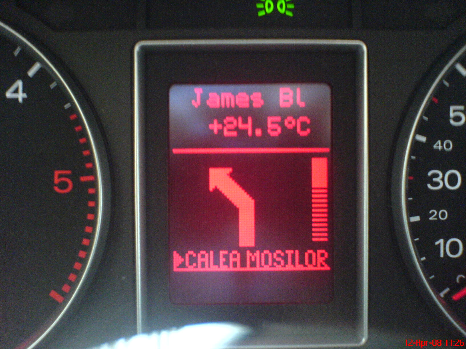

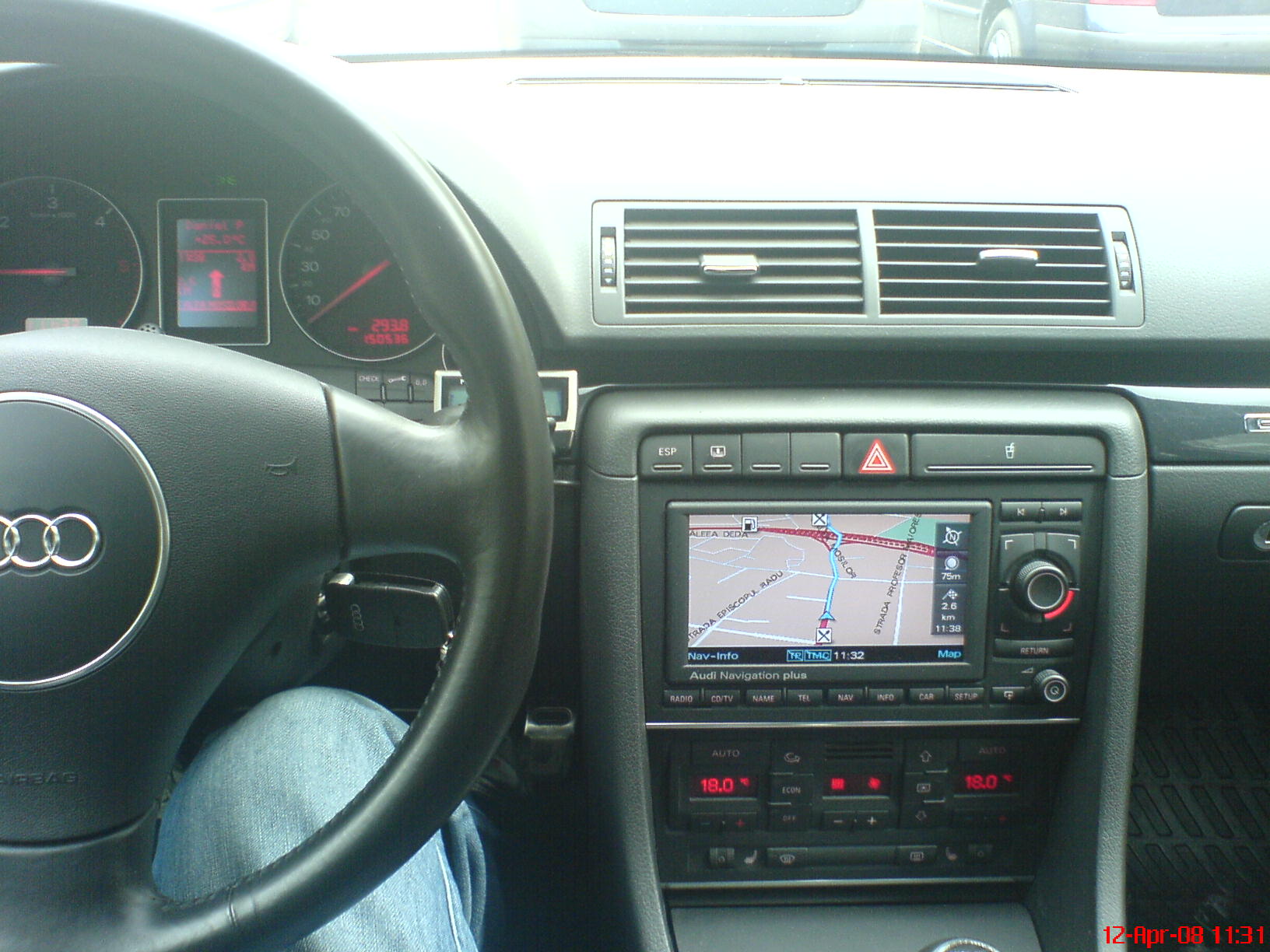

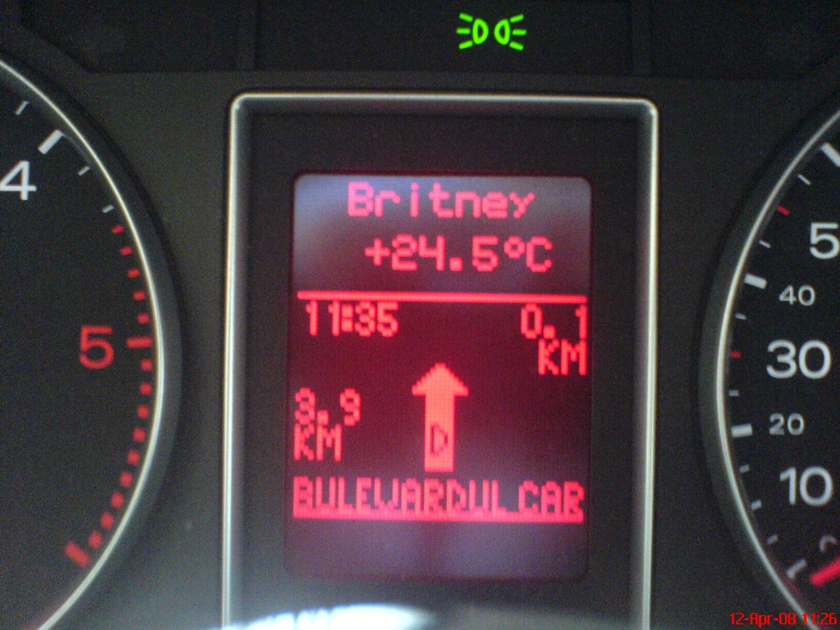

Dupa multa vreme de cand mi-am pus navigatia, am reusit sa activez si optiunea de navigatie pe computerul de bord ^_^ (multumesc lui Costi_geo pt ajutor)
nu am urmarit tot topicul, as vrea sa aflu si eu de unde ai luat navigatia si cat a costat! si ce a mai trebuit ca sa o montezi?
mersi mult!
  • Unitate Navi Plus + antena GPS - 500E + 60E transportul, EBAY
  • "Cusca" 2DIN 8E0 858 005 F - 150RON, PBN
  • Adaptor Iso-Fakra pt radio - 10E, EBAY
  • Adaptor RNS-E - 30E, EBAY
Cost total: 640 euro. Aproape totul e plug&play mai putin modulul de clima care trebuie ingustat, astfel incat sa poata fi mutat mai jos.

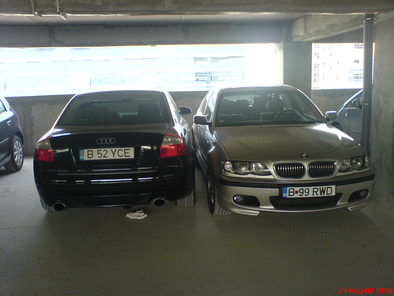

In parcarea de la servici, alaturi de fratele bavarez :)
