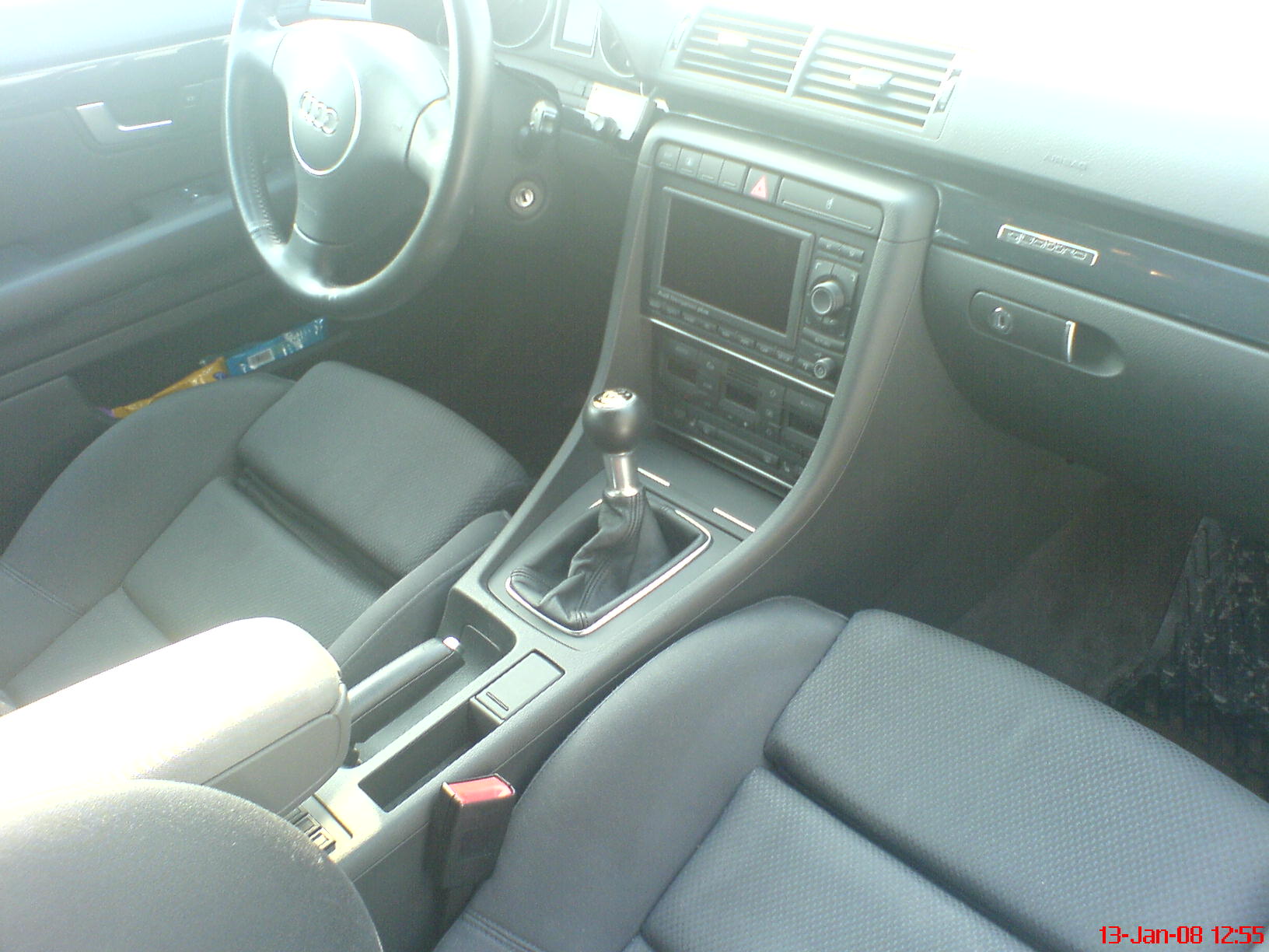

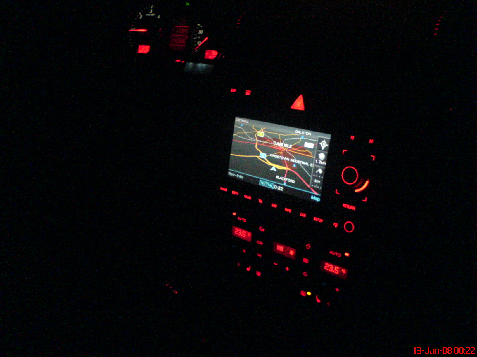

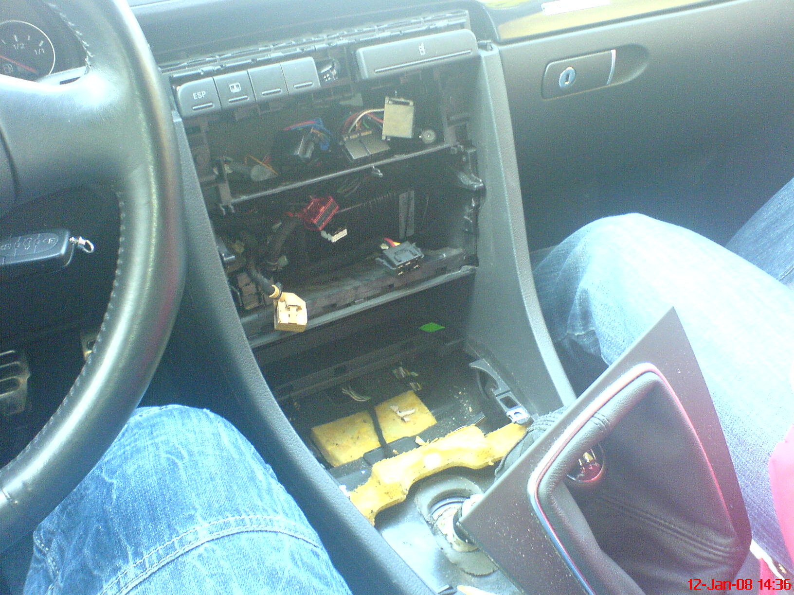

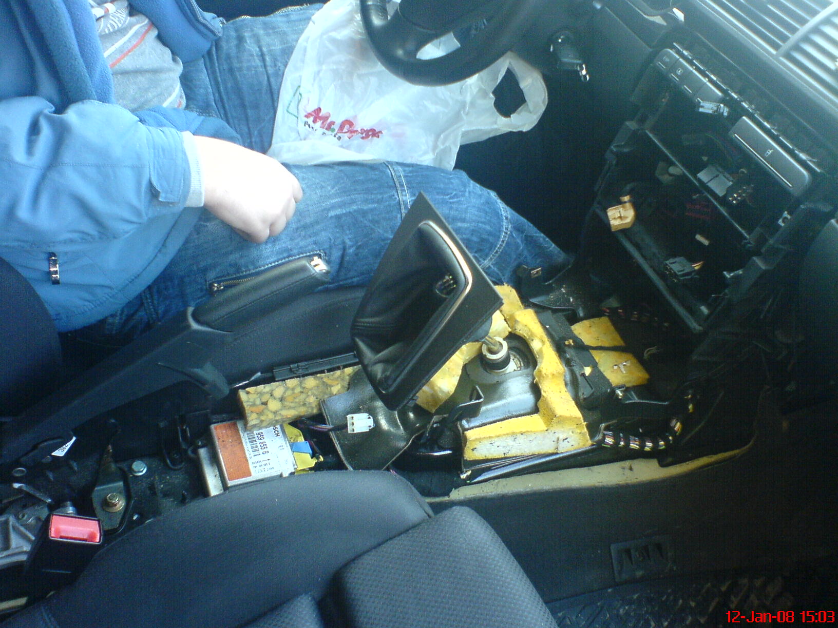

Dupa 10+ ore de munca intr-un frig groaznic (ii multumesc lui alexrosiu ca de-obicei ca l-a suportat alaturi de mine :offtopic:), am reusit sa montez dracia... atasez cateva poze facute cu telefonul si revin zilele astea cu unele facute cu un aparat mai ca lumea. De aratat arata incredibil de bine in bord iar dpdv al sunetului este mult peste Chorus/Concert. Sunt multumit :wub:
Trebuie de-asemenea sa-i multumesc lui mpa pentru ca mi-a pus la dispozitie unitatea lui de clima ca sa fac un sablon dupa ea si lui Costi_geo pentru sfaturile si ajutorul cu vag-com-ul (pe care mi-l va da diseara :D - acum ca i-am multumit deja, nu mai poate refuza :P :D)
Montaj:
post-1533-1200223292_thumb.jpg post-1533-1200223317_thumb.jpg post-1533-1200223326_thumb.jpg
Rezultatul:

Te rog ,insa, cum ai reusit sa rezolvi cu modulul de clima ???
Pentru ca la mine ,momentan asta e o problema pe care inca nu am gindit-o cum o pot rezolva
a iesit ff bine acuma iti mai trebuie un dvd de contine si Romania si e totul complet :offtopic:
Daca promiti ca nu razi, iti zic :( Cu traforajul! Da, ala din scoala generala de la lucru manual :( Am facut o foaie fotografica (fotografica ca sa fie mai solida un pic) cu forma climei de la un A4 cu navi din fabrica (mpa), am lipit-o pe clima mea si-am inceput sa tai putin mai mare decat forma foii, dupa care am finisat cu pila si la sfarsit cu smirghel fin.
