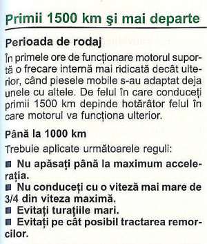

Sfat: Inainte de toate RTFM.
Citat din manualul de Octavia:
Stiu, dar mi`a fost greu sa ma abtin si am avut multa treaba si trebuia sa ma grabesc. Dar nu stiu, deci pana acum nu se auzea deloc cand intra in functiune dar acum da.. Posibil sa isi fi facut rodajul si jocurile? Azi am mai facut 200 km si vad ca nu evolueaza sunetul e acelasi. Saptamana viitoare am as ma duc la ei sa imi schimbe si un far si am sa le zic si de asta sa vad ce se intampla.
Dupa 1500km nu ar trebui sa se auda diferente la motor, doar daca are vreun defect de fabricatie sau nu a fost exploatat corespunzator.
Acuma in cazul tau, e greu de zis... pentru ca i-ai dat forje un pic prematur. Sper ca celalate reguli de aur de folosire al motarelor TDI le-ai respectat:
