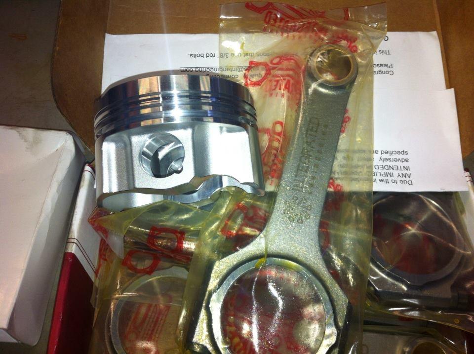

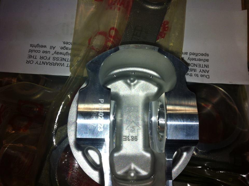

si-au venit. aucm..la montaj.
astept masuratorile facute de fusco..ca el se ocupa de asta.

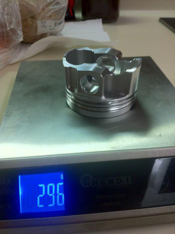

post-2758-0-54744500-1370324003_thumb.jp
Multumesc, Fusco.

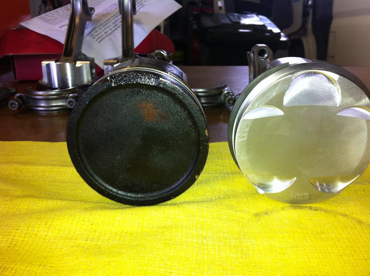

post-2758-0-58464000-1370408552_thumb.jp
post-2758-0-23752300-1370408554_thumb.jp

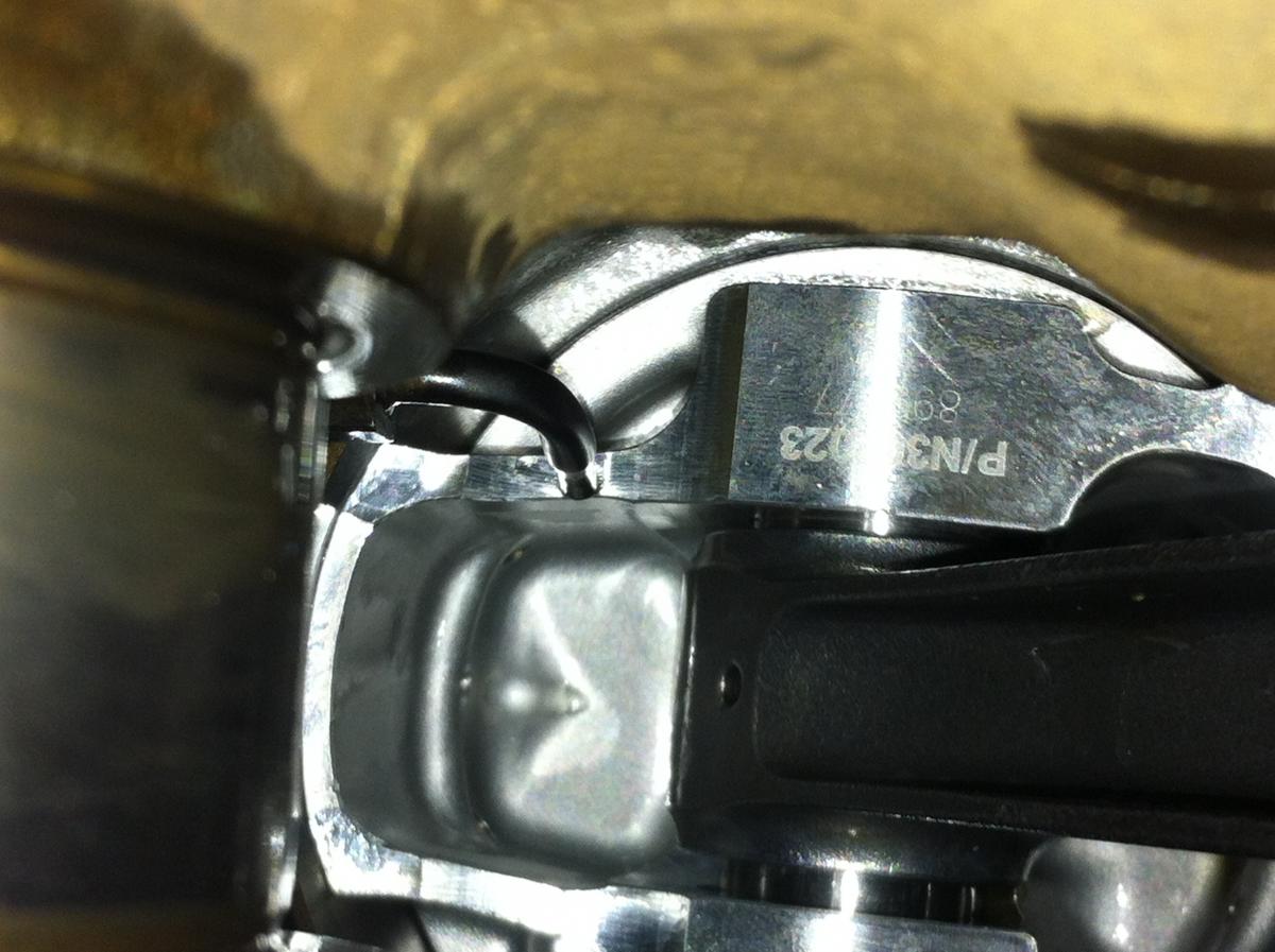

Dupa multe luni de asteptare, se pare ca pistoanele ating stropioarele alea de ulei. any ideas?
pana sa le trimit inapoi...
alta poza
