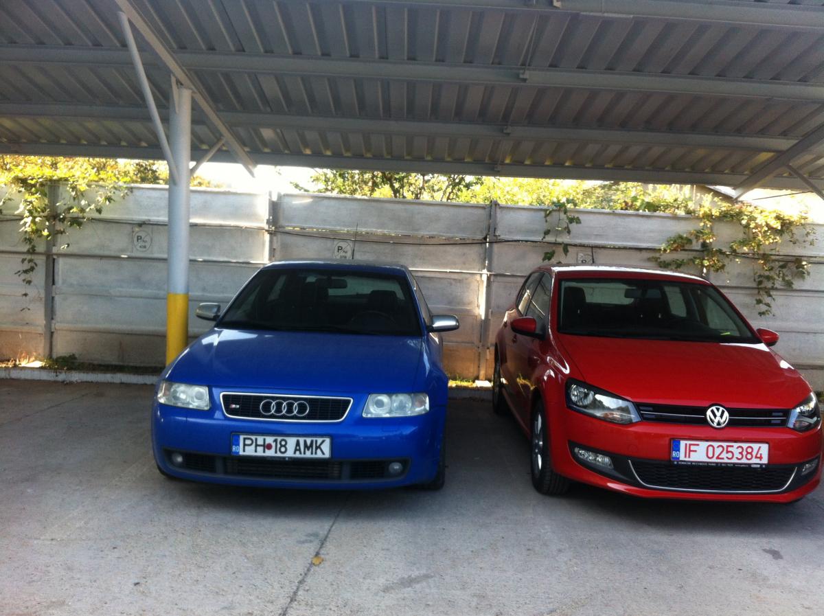

da, am vandut ibiza si a aparut el.
1.2 TSI 90 HIghline... jante, klima, incalzire in scaune, spalatoare faruri, senzori pneuri si lichid parbriz, volan+frana de mana+schimbator in piele, RCD310+4 boxe, torpedo racit, culoare Hot Orange, cotiera fata, 4 geamuri electrice, oglinzi electrice si incalzite, BC..cam orice trebuie ca sa fie decent.
Imi place la nebunie antena, cred ca mi-o comand si pe Audi. E cea mica.

Ai ales o culoare frumoasa la Polo. Felcitari!
Schimba aparatu de foto ca in dictionaru' meu ala numa portocaliu nu e ...aduce mai mult a albastru :))
multumesc.
cu HDR pe langa ca dureaza 30 de sec pana o salveaza..ies si mai ciudate. :P
nu aveai cum :) nici nu e inmatriculat, are nr rosii.. saptamana asta iau si cartea de la PBN. iar el sta in curte, ii tine de urat S3ului, ca fac naveta fara el iar mama nu avut timp sa-l ia in primire.
