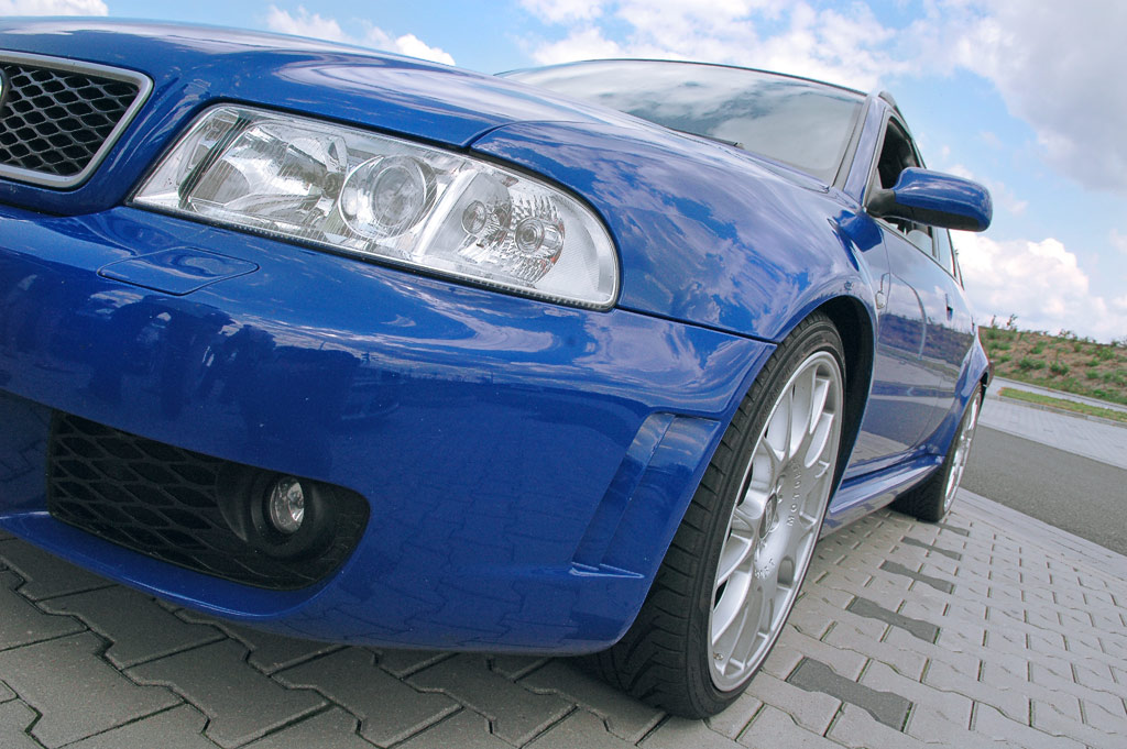

Georgik, frumos var. e din UK? ca pare cunoscut, dupa jante.
