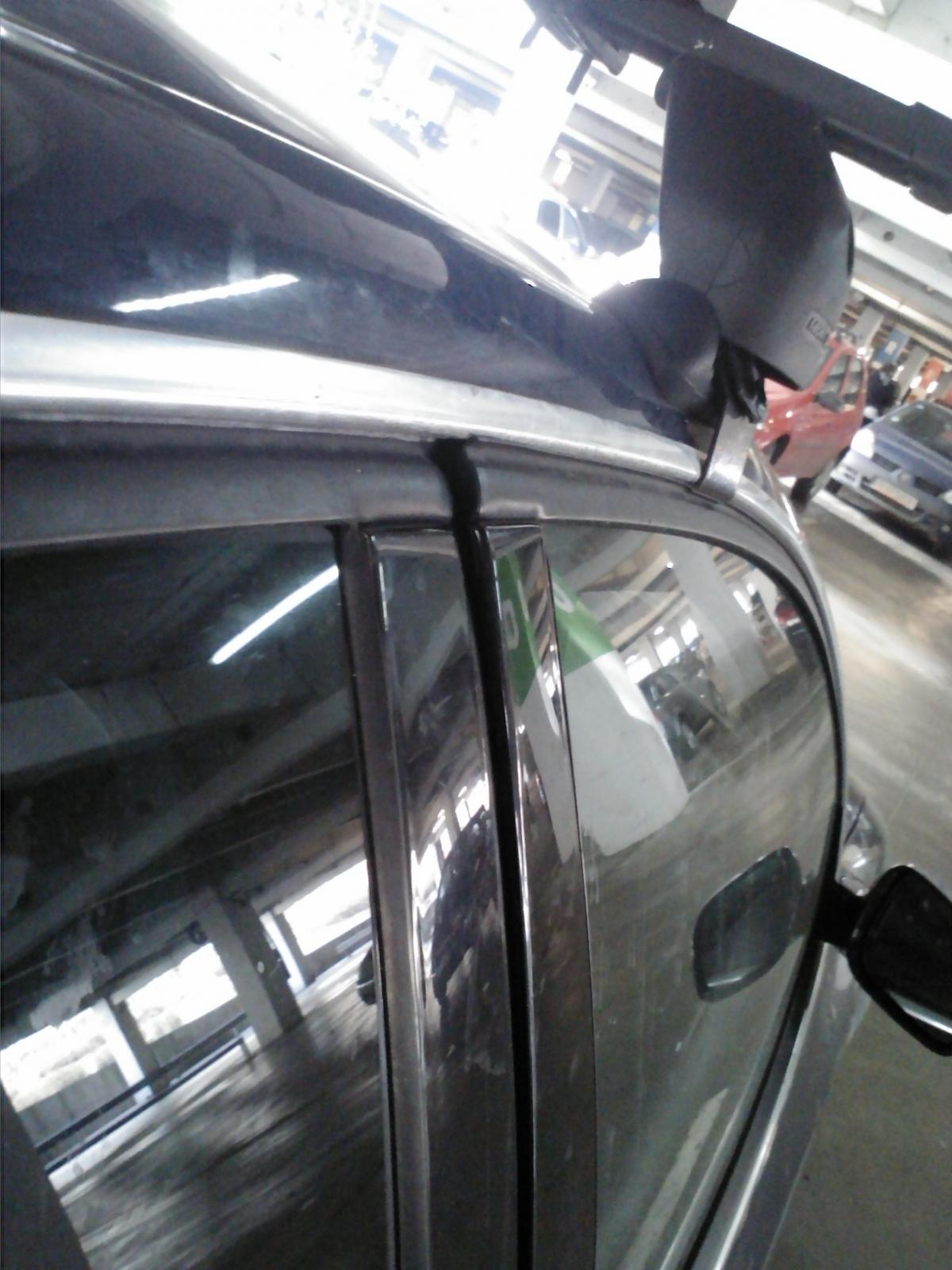

Sa inteleg ca pentru situatia asta trebuie sa trag fortat de usa pentru a o alinia?
Mersi

jos cu se aliniaza ?
intai se aliniaza jos, dupa care se regleaza ... cu forta - sus - dar delicat, sa nu strici ceva....
Florin
mai bine te sun si iti fac o vizita ca sincer nu prea ma incanta sa trag de usi :D
Ai putea sa descrii mai pe larg cum ai procedat?
Banuiesca ca ai aplicat metoda: slabit surub din stalp de sus, tinut de usa in sus cu forta, batut in balama ca sa se deplaseze 1-2 mm inspre fata si apoi strans la loc?
Cred ca la primavara cand vin caldurile ma incumet si eu la acesta operatiune, deja atinge coltul de jos al portierei in prag si a sarit vopseaua...
Bogdan, se face exact asa cum ai descris tu - atentie doar sa nu o ridici prea mult.
Pai si balamaua de jos nu trebuie slabita, ca se deplaseze si ea spre spate? ca daca slabim doar sus si impingem in fata, va opune rezistenta balamaua de jos daca ea este inca stransa
Modificat de PHPCore
nu e nevoie sa slabesti si jos - slabeste-o doar pe cea de sus.
