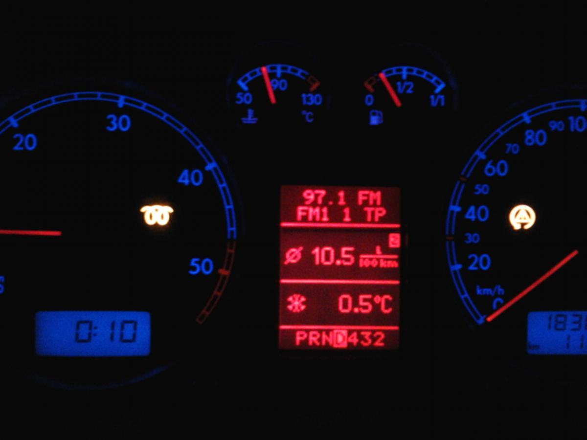

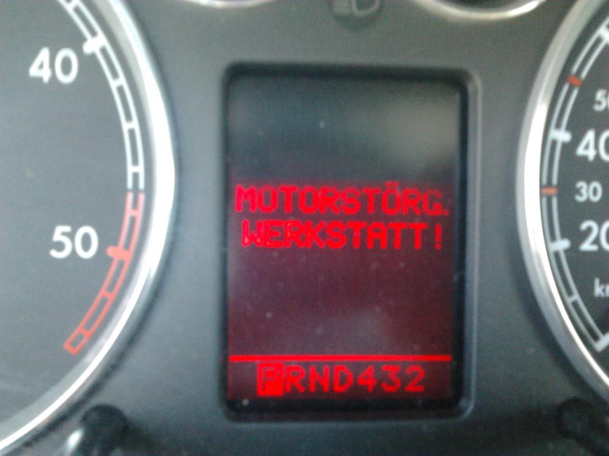

salut.
si mie dupa circa 10-15 secunde de la pornire incepe sa-mi palpaie spirala de la bujii si apare pe calculatorul de bord "MOTORSTORG WERKSTATT!",iar dupa ce merg 2-300 de metrii mi se decupleaza singur si esp-ul,si nu pot sa il cuplez inapoi decat dupa ce opresc masina.
toate astea au inceput dupa ce am schimbat un bec pe frana spate.
am pus masina pe tester si a zis k e dus senzorul de temperatura a apei de la motor,dar indicatorul din bord arata bine temperatura lichidului de racire.
totusi care ar fi problema?
aveti si poze.

si inca ceva.
martorul de la bujii se aprinde cand temp lichidului de racire ajunge la 70*C iar cel de la esp la 80*C
cel de la ESP nu are grade de temperatura.....
