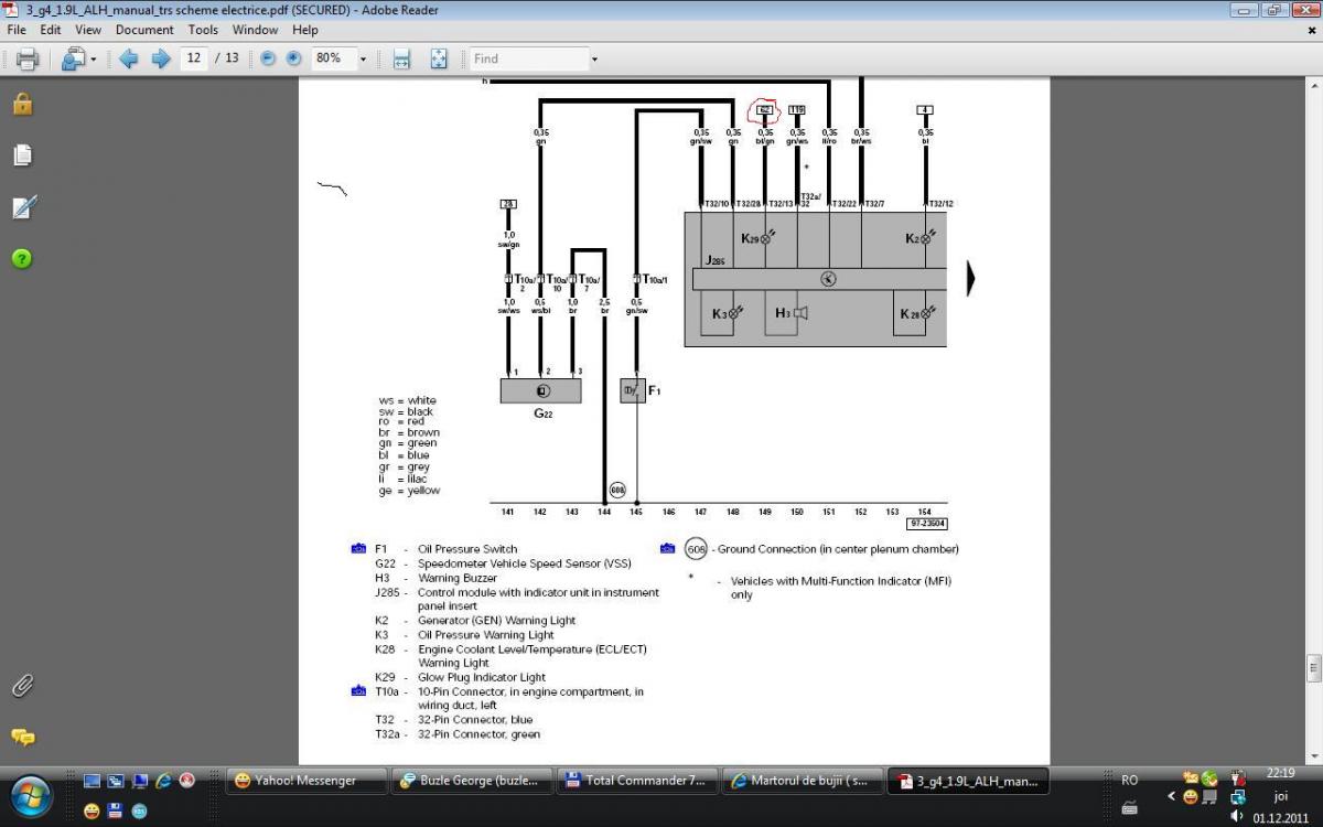

Salutare revin din nou cu problema mea, am facut test pe IC si nu se aprinde spirala nici la test (mentionez ca am avut bord fara BC si nici atunci nu mergea) ma poate ajuta cineva sa imi spuna de unde primeste comanda spirala o schema electrica ceva, sau unde anuma ar trebui sa caut?

revin am gasit o schema daca imi poate spune cineva ce este : 62

Acum da. Ideea e ca 62 e o legatura unde pleaca mai departe circuitul.
Problema e ca eu am verificat si pentru 2001 si 2000, si normal si Variant - la ALH, si am gasit cu totul altceva - respectiv ca lampa K29 e comandata din cluster, pe baza informatiilor primite si nu direct de releu. Adica nu corespunde deloc cu schema ta.
hmmmmmmm, incurcata treaba oare sa nu fie clusterul compatibil 3B0 920 926 era de pe un passat benzina?
daca te rog nu imi trimiti si mie schemele. nu ai idee totusi de unde primeste comanda pentru aceea spirala clusterul ma gandesc ca si daca trece prin cluster comanda tot pleaca de undeva o sa verific totusi sa vad mufa albastra la pinu 13 ce culoare are firul(oare la ce voltaj e curentu, sa vad daca trece comanda pe acel fir) sau mai bine stau cuminte

Clusterul - banuiesc ca i-ati schimbat soft-ul cu unul de Golf diesel, nu ?
da asa este, chestia e ca nu se aprindea nici cu clusterul care a fost inainte cand am luat masina vechiul proprietar a zis ca o sa se aprinda cand vine frigu cat timpe e cald nu se aprinde ca nu are nevoie de bujii (eu zic sa nu fie din alta parte ca am avut si toate bujiile arse), releul lam inlocuit cu unul de la un prieten dar nimic si nu stiu unde in alta parte sa mai caut??oare sa nu am ghinionul ca in clusterul ce lam pus sa fie ars ledul la ce tensiune se alimenteaza acele leduri sau cum pot sa verific asta???
Ledurile din cluster au valori diferite, in functie de culoare. Oricum, undeva pe langa valoarea de 2,5 volti. Uitandu-ma pe scheme, am senzatia ca informatia catre martorul spirala din cluster, vine pe CAN.
