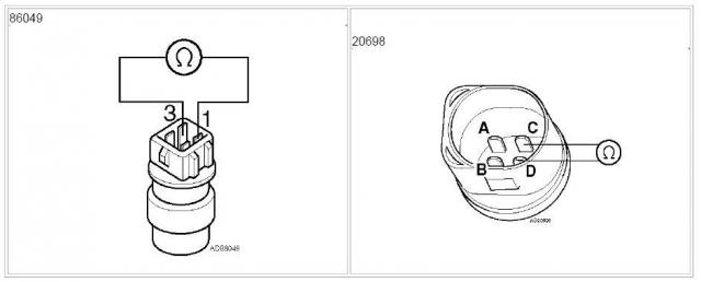

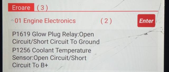

ar mai putea fi releul de bujii sau cum am scris mai sus senzorul de temperatura.

De ce nu faci tu o scanare cu VagCom ? Posteaza apoi erorile gasite si vedem ce si cum .
Acum ceri sfaturi legate de problema asta dar nimeni nu-ti poate spune EXACT care este defectul in momentul de fata .

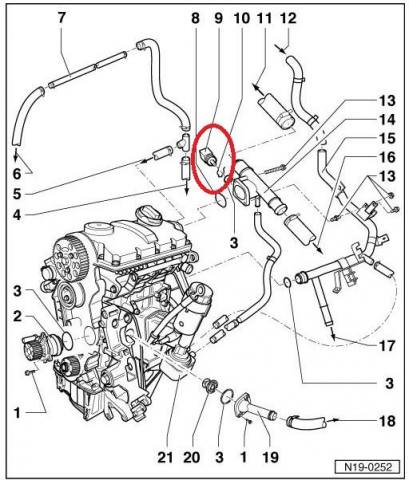

La fel am patit si eu,de vina a fost senzorul de temperatura,cel cu 4 pini.Din cauza lui s-au ars si 3 bujii iar cateodata aveam si relantivu la 1300-1400. (70 ron) costat distractia si l-am schimbat eu destul de usor.
e 100% senzorul de temperatura daca ramnane prea mult aprins, daca era de la switch palpaia acel martor , dar nici decum nu ramane incontinuu aprins, iar explicatia pt ramanerea aprinsa a acelui indicator a dato RZV mai sus
Modificat de cipos

Revin cu o completare:problema cu beculetul de spirala aprins s-a rezolvat prin completarea borcanului cu antigel (care s-ar parea ca s-a consumat cam rapid, ajunsese la nivelul minim - in vreo 3 luni asta-vara). De la momentul cu pricina,beculetul cu pricina nu a mai stat aprins mai mult decat era necesar...poate fi o solutie si pentru voi-verificati-va nivelul borcanului cu antigel :D
