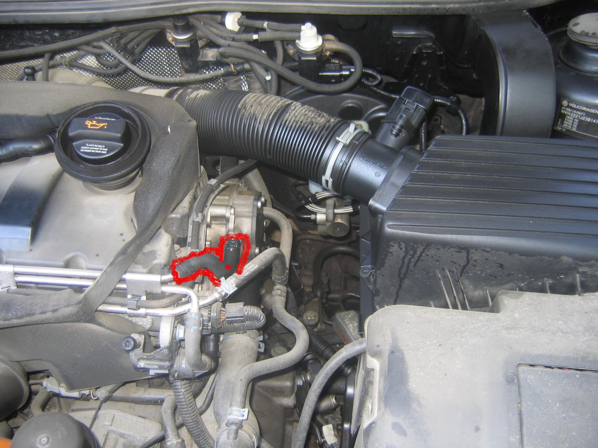

Am un Golf IV, la care am patit recent o chestie: tasneste motorina dintr-un furtunas. Cel mai mult la pornire. Pot sa-l lipesc cu ceva, sa-l repar, sa-l schimb fara sa merg la service?
O sa atasez si o imagine cu furtunul respectiv - e doar un mic orificiu pe unde iese, acolo unde punctul rosu.
Alta poza

Cum ii zice furtunului ala, sa stiu ce sa cer de la magazinele de piese.

acel furtun se gaseste si la ibiza 1.4 tdi si este furtunul care intra in pompa de "inalte" de mtorina

Va duceti si va cumparati furtun care sa tina la presiune de diametrul ala si il inlocuiti frumos pastrand colierele originale daca nu vreti sa ajungeti la service. Astfel de furtune se vand la metru va taie cat vreti.

Am facut exact cum mi-ai zis si zau daca era mare filozofie.
Sanatate si un gand bun!
PS: un colier mi-a scapat din cleste, si nu l-am mai gasit, cred ca a zburat 10 metri in aer, asa de dure sunt facute. Am pus unul turcesc... sper sa reziste!
