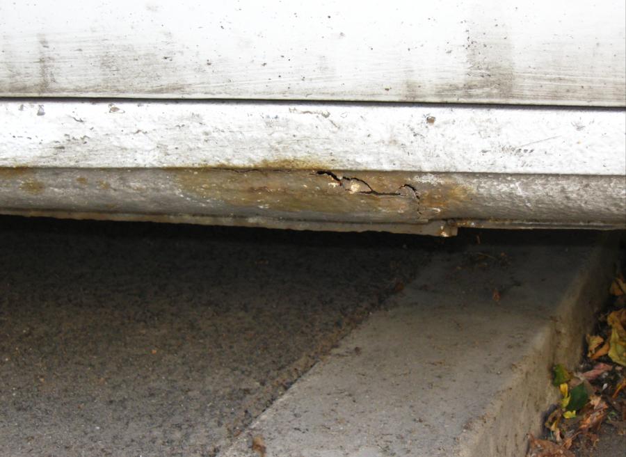

Am o problema cu pragurile. Pe scurt, pare ca s-a rupt o bucata undeva in dreptul usii de la sofer si as vrea sa stiu cat e de nasol si cam cat o sa ma coste.
Am atasat poze care graiesc de la sine.
post-60834-0-91249800-1314639558_thumb.j
post-60834-0-41074700-1314639565_thumb.j
70 lei un prag + tinichigerie + vopsit. De ultimele 2 depinde cum te descurci. Oricum, in jur de 250-300 lei.
Daca indepartez toata bucata aia care se rupe are ceva? Presupun ca nu imi pica scaunul daca se desprinde de tot.
Care e riscul cel mai mare?
Riscul cel mai mare este ca ti se va face o gaura in prag de toata frumusetea si se va vedea foarte urat. Scaunul nu iti cade pentru ca el nu sta in prag. Sub acel prag de tabla mai exista un contra-prag. Deci practic masina nu sta in baza pragului de tabla care la tine e halit. Scaunul iti poate cadea numai in cazul in care podeaua este si ea in acelasi stadiu ca pragul.
