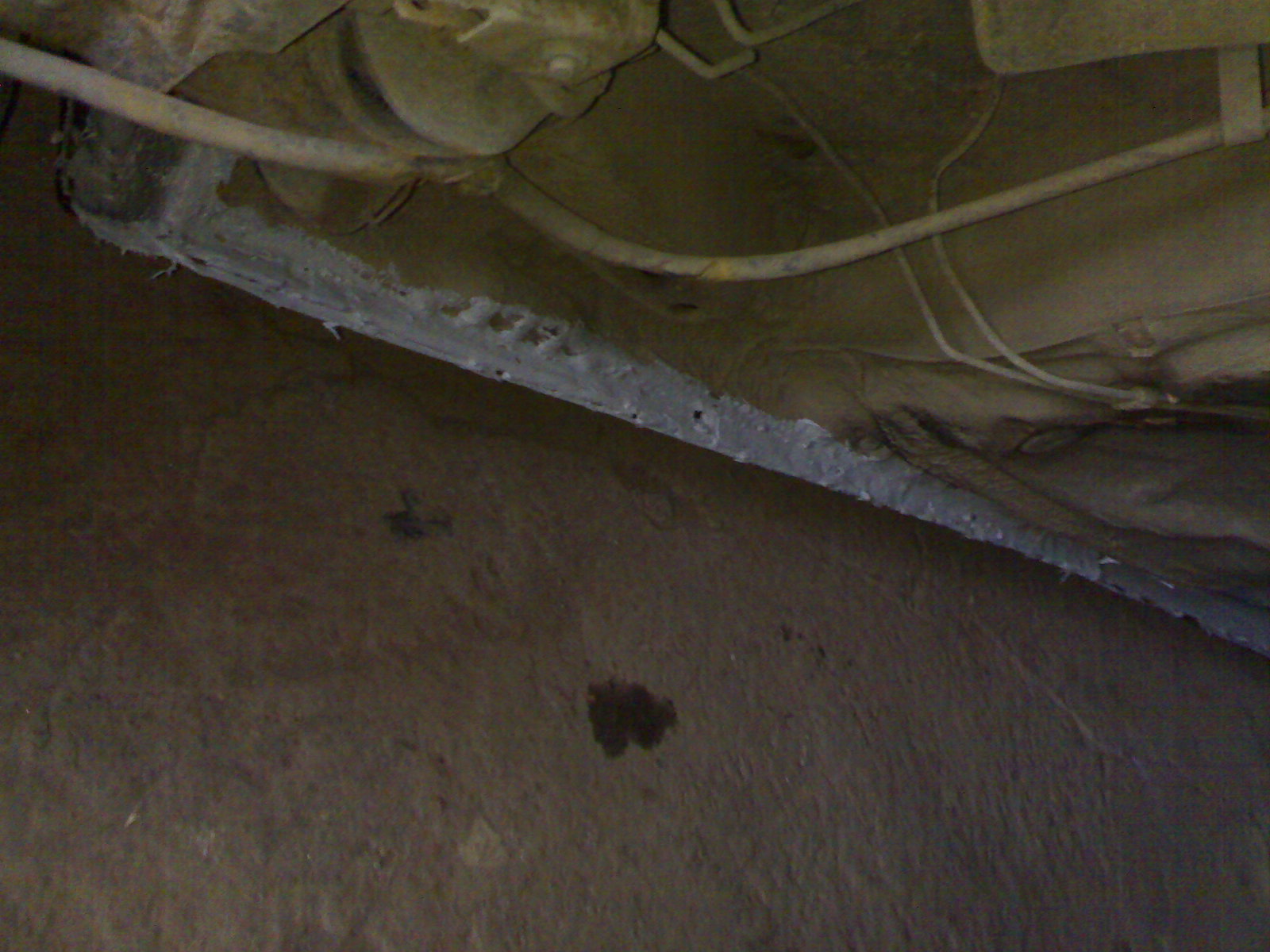

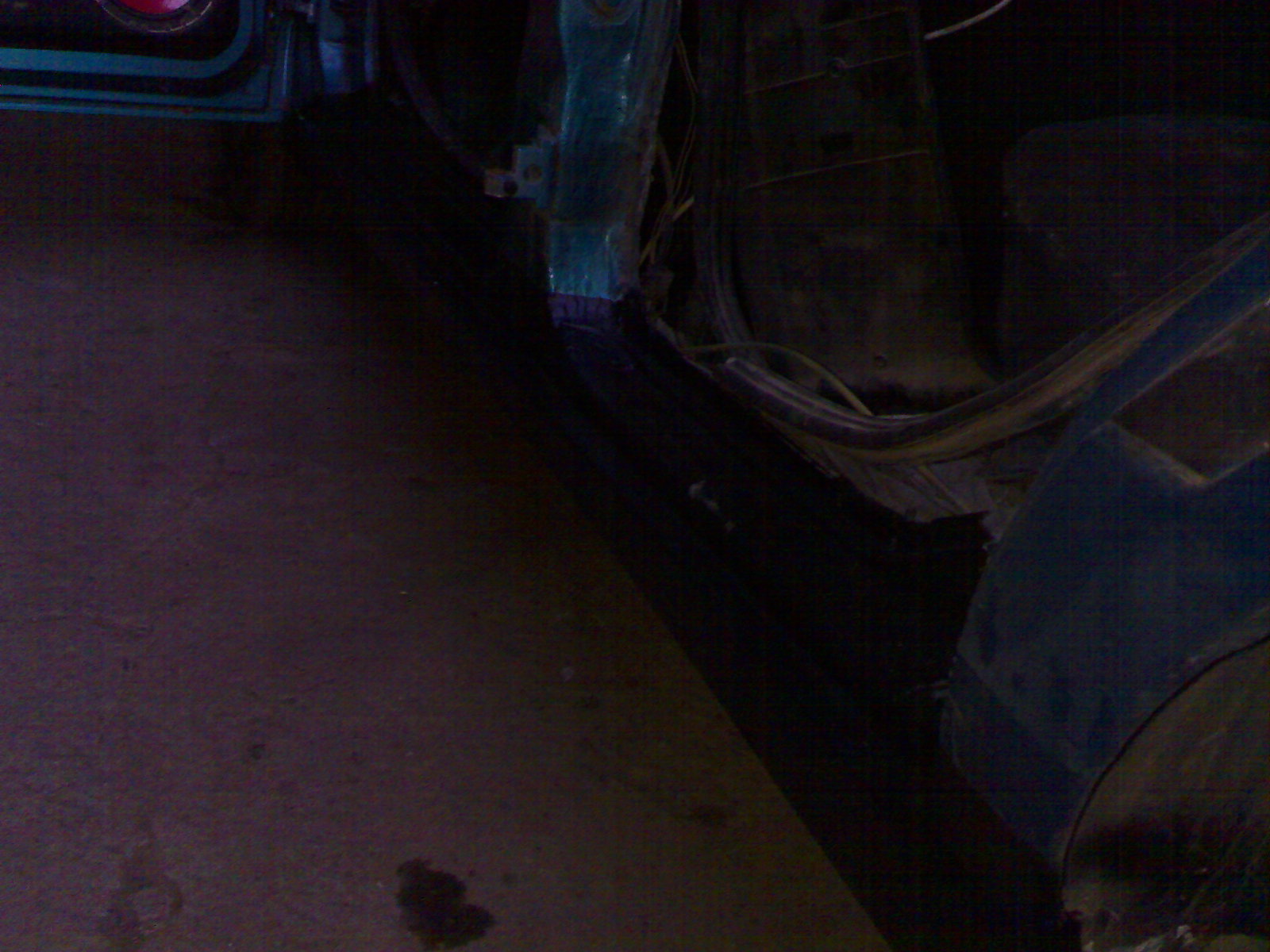

Afurisite praguri....Eu nu am gram de rugina in praguri, dar cel din stanga este infundat bine...Acum am bagat masina in reparatie. Se va taia pragul, se va indrepta, suda la loc si se va vopsi masina de la bandouri in jos toata...
Cam asa arata acu...
Si cat te ajunge toata treaba?

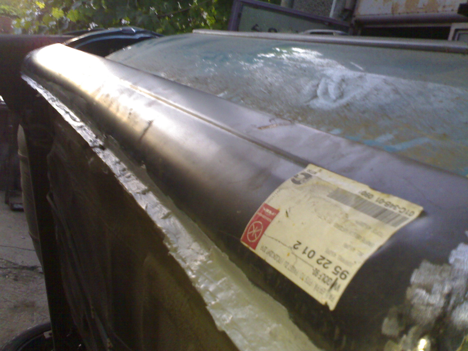

Ale mele is numa indoite...cand am adus-o din austria a fost vopsita cu ceva vopsea sau ce o fi neagra...dar ii ca si cauciucul...sau smoala....cam de 3mm grosime dar acum deja incepe sa se decojeasca...
Inca nu e gata, ca meseriasul meu era ocupat...Intelegi ca e tarif preferential, de vreme ce suntem amici buni...Cu totul (indreptat, pregatit vopsit de la bandouri in jos) cam 2 mil (cu materialele lui).

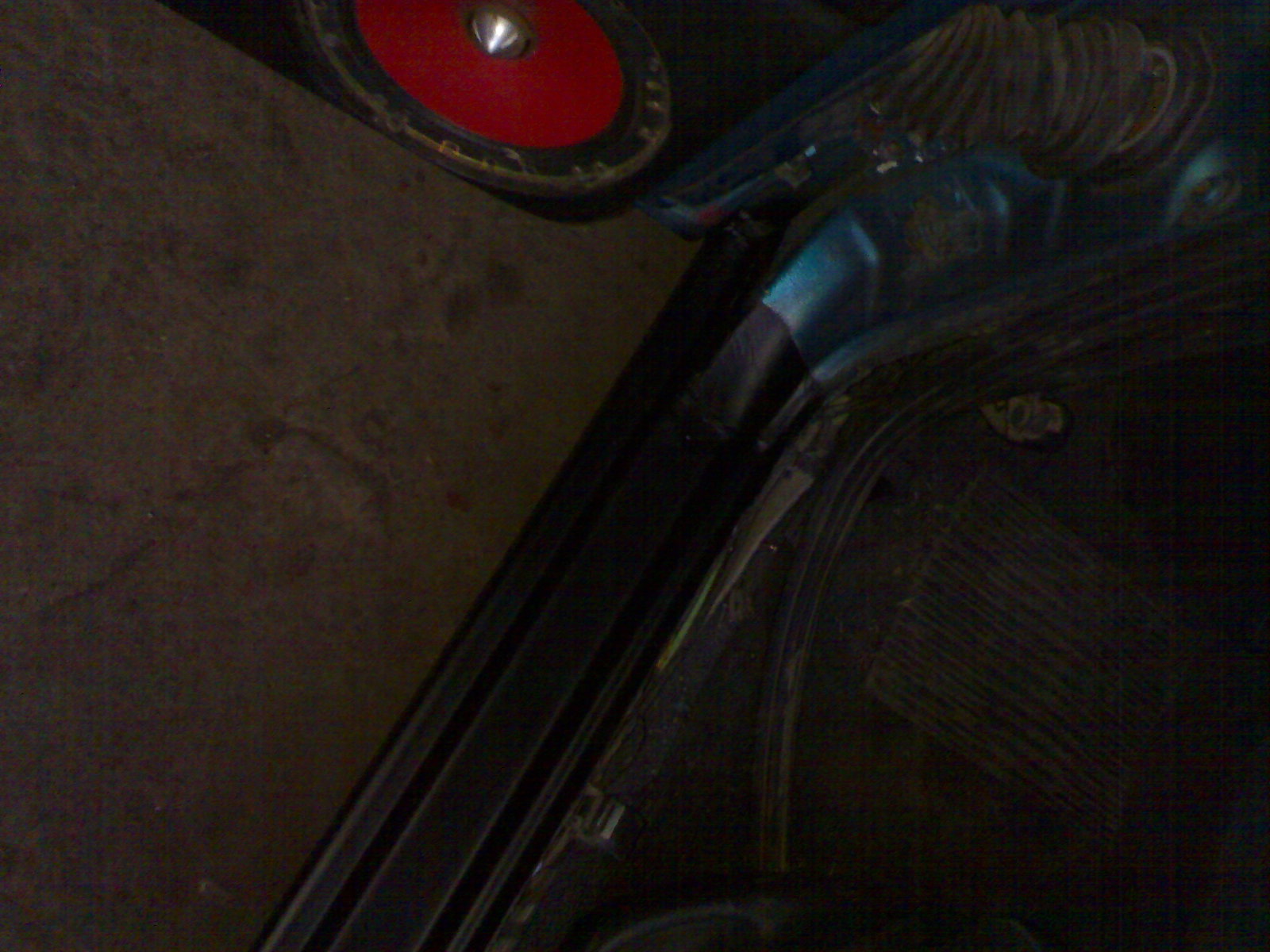

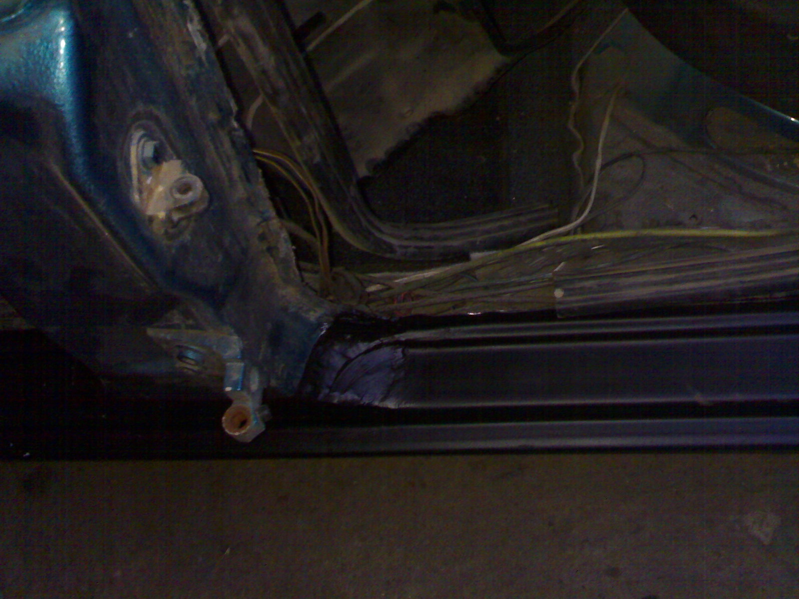

Prieteni eu pana la urma am luat ambele praguri si actualmente masina este la facut undeva in baneasa am iesit mult mai eftin undeva la 6 mil fara vopsit ceea ce este mult mai ok decat restul scorurilor pe care le auzisem.O sa incerc sa revin si cu ceva poze .
