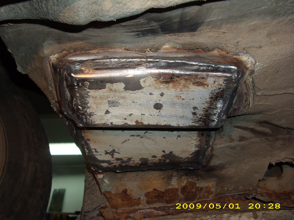

cea mai mare problema "suportii pt cric"!!!!...asa am rezolvat io:D :beer:

ByZ culoare masini este verde nu este metalizata e luata dupa o toyota 746gn fiind codul(din cate stiu eu)pretul este adevart si este doar pentru o singura parte motivand ca are de dat jos usi de reparat sudat in argon etc etc , o sa incerc sa revin si cu o poza ca sa va faceti o idee cat de cat zilele astea sper.Daca aveti idei sfaturi pareri unde se poat face mai eftin nu ezitati sa postati.Bobby
Si cateva poze cu problema : ;)

Si cateva poze cu problema : :rolleyes:
pfff... are gauri in prag ca o dacie :vaidecapulmeu:
