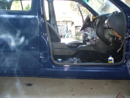

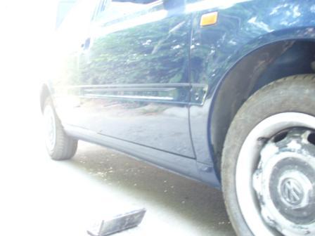

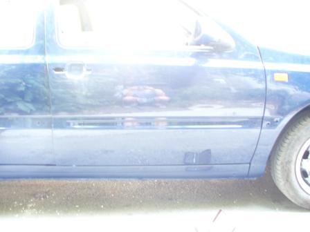

Gata cu tinichigeria. In sfarsit am praguri la masina. Pragurile cumparate s-au potrivit la fix.
Salut
Cat te-a costat operatiunea cu pragurile? Le-ai luat noi? sau la dezmembrari?
Pragurile au costat 140 lei luate acum un an de la Meteor. Am schimbat pragurile, fusta dreapta spate, usi, capot

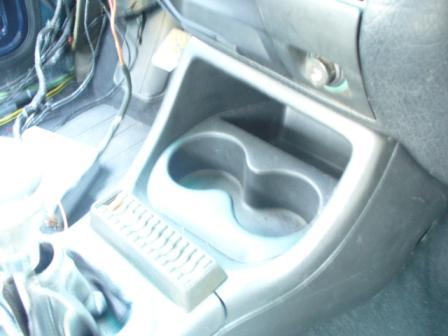

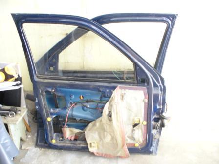

Revin cu poze dupa tinichigerie si vopsit.In celelalte imagini sunt: lampile spate si suportul de pahare cumparate din SUA, usile vechi (toate 4) complete pe care le am spre vanzare, 120 ron/buc
