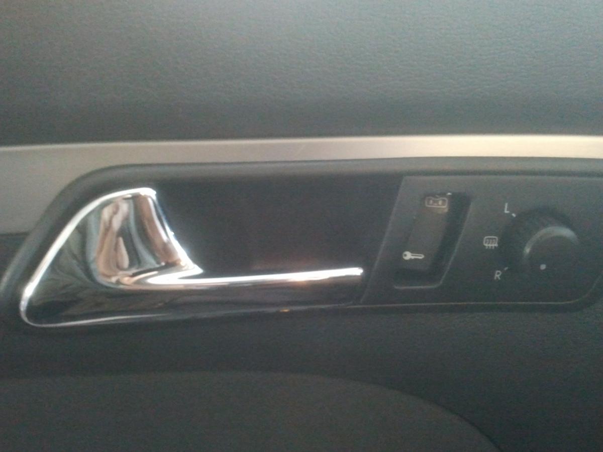

stie cineva ce trebuie sa desfac sa fixez inapoi butonul de blocare/deblocare usi?
Merci
Merci
Trebuie sa desfaci panoul de usa, sa scoti toate mufele cu grija, il intorci catre tine si apoi vezi daca poti sa clipsezi butonul la loc.
ok. merci. credeam ca nu trebuie sa desfac tot panoul de la usa.
