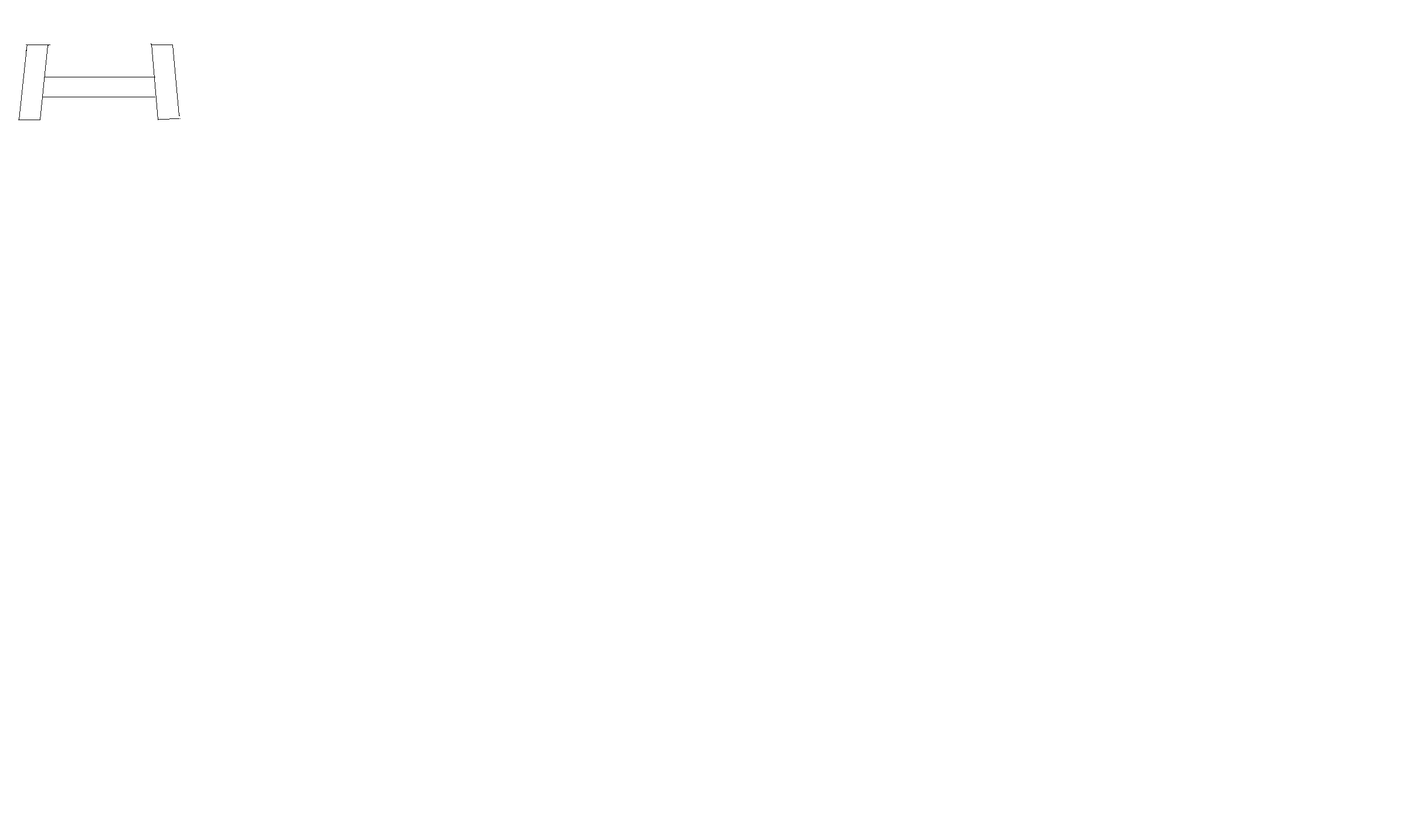

profit si eu de acest topic si intreb ..
e normal ca rotile de la masina sa stea cracanate , ca ci in poza din atasament ?stau asa chiar si la bracaj maxim
mentionez ca stau fff putin abia perceptibil singura problema e ca imi tage un pic dreapta dar ma gandesc ca e de la goemetrie .. o sa trebuiasaca sa o fac ..
Si eu am avut problema asta la masina mea - schimbat rulmentii, capetele de bara, ceva bucsaraie si am facut geometria.La viraj st (ex) se simtea cum roata din dreapta o lua mult spre exterior..si culmea cand te uitai din fatza era exact ca in desenul facut de tine

eram mai mult ingrijorat de pozitiile rotiilor , care stau in forma de "v" rasturnat , trept e ca fff putin sesizabil dar se vede daca te uiti atent ...
La masinile mai vechi, asta era un semn ca se "duce" suspensia (sau ca e deja dusa) pe spate. In sensul ca in timp, suspensia devenea mai moale si masina se lasa datorita greutatii proprii iar rotile tind in acest caz sa se dispuna asa cum ai aratat tu. Totusi, acea inclinare se cheama "cadere" (unghiul intre planul vertical al rotii si orizontala) si tine tot de geometrie. Daca nu se poate regla (pe fata se poate, nu sunt sigur ca si pe spate) e OK. Daca nu, este posibil ca anumite piese din suspensia spate sa fie mai uzate si sa dea acest unghi. Ar trebui ca cei la care vei face verificarea de geometrie sa iti spuna asta...ma mir ca primii "specialisti" nu au observat aceasta inclinare
pai nu au observat caci aveau aparate rudimentare si in plus e aproape insesizabil.. o sa incerc sa pun o poza
