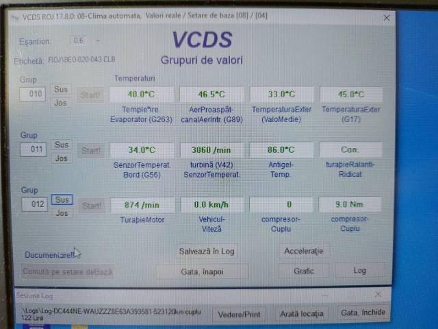

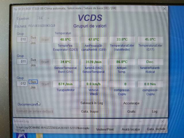

Salut,de o saptamina am intrat si eu in clubul celor fara aer conditionat,primul pas a fost sa ma duc sa incarc instalatia,500 de gr. sau gasit doar 280gr. dar tot nu mergea ,am facut un test dar nu am avut nici o eroare,am facut test actuatori si au functionat toate in afara de compresor,fulia compresorului este la locul ei,nu este sarita,in grupurile de valori am 7 Bar de presiune  gaz in instalatie (nu cunosc valoarea care ar trebui sa fie),ventilatorul electric functioneaza doar in test actuatori(deci cred ca instalatia este ok),cind am vazut ca toate astea sint ok am dat cupla de la compresor jos si am masutat fizic daca imi ajunge 12 volt,in momentul cind aprind AC-ul pe cupla de la compresor am 12 volt cind il opresc AC-ul nu mai am 12 volt,deci instalatia ar fi  buna. Inainte de a schimba fizic compresorul as vrea sa stiu daca sa mai intilnit cineva cu un astfel de defect.Este vorba despre A4 avant B6 2003 motor AVB ,multumesc mult pentru raspunsuri si va doresc o zi frumoasa.
Daca electrovalva lucreaza, fulia e ok, nu ai erori pe clima, etc...nu prea are cum sa fie altceva, in afara de compresor
singura pe care nu am controlato(nu stiu cum se face) este electrovalvola  banuiesc ca trebuie sa descarc instalatia ca sa pot umbla la ea.multumesc mult FLORIN.
Verifica in blocurile de masura, cu vcds ul, cat lucreaza si cat Nm ai la compresor load, cand ai AC pornit
Buna seara ,am reusit sa fac scanarea ,atasej pozele cu AC-ul pornit si oprit,multumesc mult.
