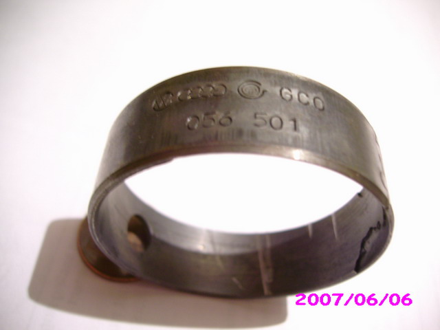

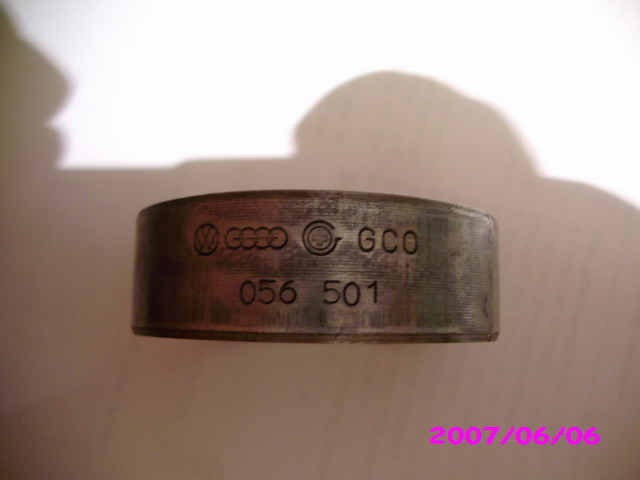

mi-am reconditionat motorul complet este vb despre un diesel 1.6 D ,dar nu gasesc bucsa de la axul care antreneaza pompa de ulei,am cautat pe la toate magazinele din zona,stie cineva pe unde gasesc asa ceva ,cea din exterior de la fulie???
La reprezentanta ai incercat? Acolo este imposibil sa nu aiba.
Bafta!
Bucsa asta nu exista ca reper separat. Face parte din blocul motor impreuna cu inca una de langa pinonul axului. Si eu m-am lovit de aceeasi problema si n-am gasit rezolvare. Poate doar sa incerci sa faci una din doi cuzineti de dimensiuni apropiate.
Salut! Eu cand mi-am facut motorul, le-am cumparat separat. Cea de langa fulie, e mai mare ca cea de langa pompa de ulei.Le-am cumparat fara probleme, ma mir cum tu nu gasesti...
P.S. Le-am cumparat de la firma care mi-a alezat blocul(magazinul firmei)
  FANOS a scris:
eu am cautat la toate firmele de specialitate din zona,nici wolksparts nu are,nu stiu de unde sa o iau.
incearca si la promotor, elit, meteor, autonet... tre sa existe pe undeva
Ce cod de motor ai? Poate pot sa te ajut!!!
trebuie schimbate ambele bucse(cuzineti inel)daca mai ai nevoie da -mi telefon.
Pai spune-ne si noua de unde le procuri si ce producator, poate mai au nevoie si altii.
am gasit bucsa 25 lei,de la un magazin din zona dupa ce a rascolit toata tara ca nu stiau distribuitori despre ce e vb :D
