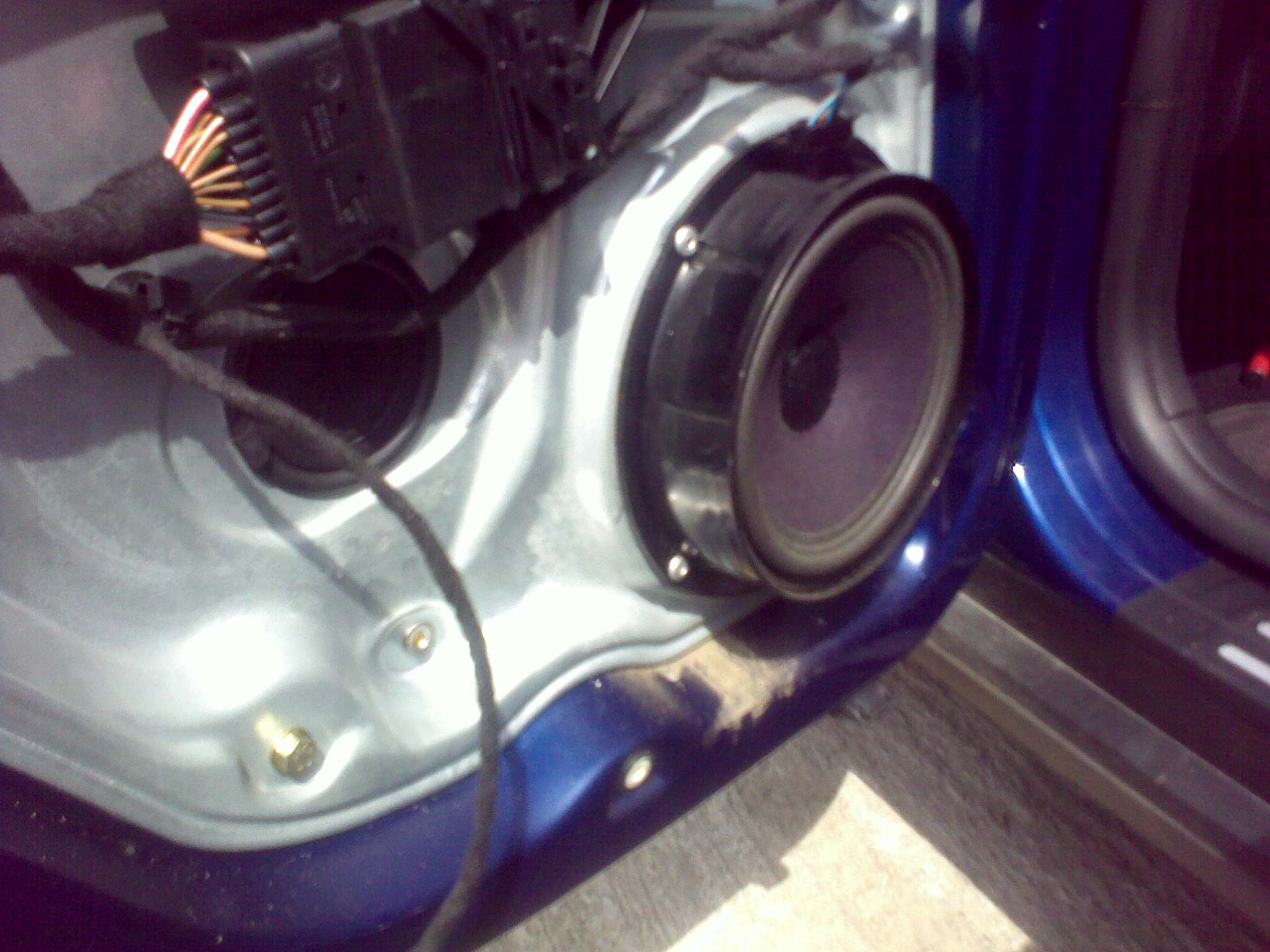

Sa inteleg ca tie pe acolo iti curgeea apa in masina nu? Acolo e usa stanga spate?
da,e usa stanga spate,si se vede clar cum apa din interiorul usii ajungea in masina.
trebuia sa fac o treaba mai ca la carte,sa dau tabla jos,dar5 din lipsa de timp am sters doar mizeria,si am bagat silicon asa,dinafara.
apoi am netezit cu degetul,cum puneam pe vremuri chit la geamuri:)
ma gandesc ca totusi nu conteaza partea din care a fost introdus siliconul,atata timp cat el izoleaza...
nici o picatura de apa la ploile de saptamana asta!! :icon_thumright: :icon_thumright: :icon_thumright:

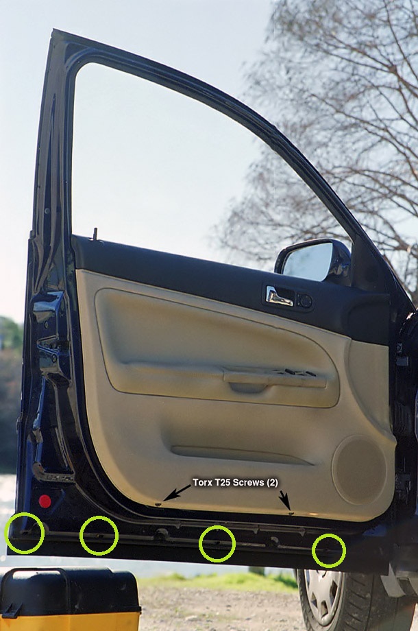

scurgerile sunt chiar pe muchia inferioara a usii.daca"pipai" cu varful degetelor le vei identifica cu siguranta, sunt ascunse sub banda de cauciuc, iar siliconul este bine sa-l aplici dupa ce cureti zona. e buba sa se acumuleze apa in dreptul difuzorului indiferent ca vorbim de portiera fata/spate. o sa vezi urmele de apa cu siguranta. si de aceea spun ca trebuie curatat pentru rezultate optima caci banda adeziva a tablei se roade de la apa
C o s m i n
In zonele incercuite.
post-8441-0-06436000-1305134274_thumb.jp
