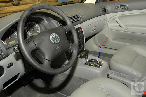

Am si eu problema cu chederul de la usa din dreapta. Cand ploua f. mult, sau cand merg la spalatorie, apa se prelinge in partea de jos si se scurge pe pres.Nu am incercat nimic,astept parerile voastre, pentru ca nu-mi dau seama de ce se intampla chestia asta. O fii chederul de vina, o fii usa nu preseaza,binepe cheder sau are vreo scurgere care este in fundata.Mentionez ca scurgerile de sub usa sunt desfundate. Astept parerile voastre. Atasez si o fotografie , nu este de la masina mea ca nu am o poza cu interiorul, am marcat cu rosu zona unde intra apa si cu albastru cum se prelinge pe pres. Multumesc.
george gga citeste cu o pagina in urma. Si eu am avut exact aceeasi problema, vezi cum am rezolvat.
Modificat de tama
O sa incerc si eu varianta asta cu siliconarea garniturii, daca o fii deteriorata. Sper sa fie asta problema ca usa nu a fost lovita. Multumesc de sfaturi, tama si l@u[. Revin cu rezolvarea problemei.
