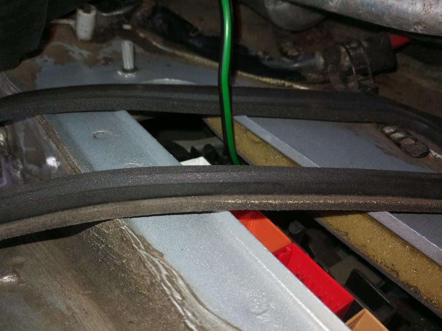

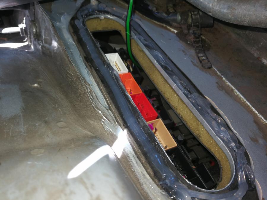

Am reușit sa desfac cutia Ecu și garnitura era în regula, cum va reieși și din pozele ce le voi posta, însă am curățat foarte bine și am dat și cu silicon.
Cu tot respectul, m-am uitat foarte atent sa găsesc acele orificii despre care mi-ați indicat, dar eu nu le am.
Oricum azi am fost la spălătorie și am dat cu wapul și nici picătură de apa în mașină. Sper sa ma tina, sa nu apară ceva la prima ploaie mai zdravănă.
