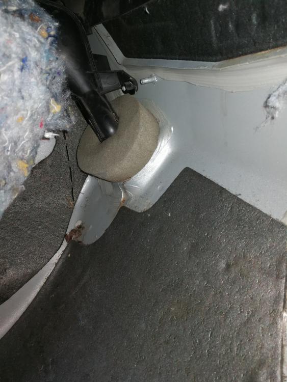

De obicei usa pe fata fiind grea se lasa din balama un pic. Sub usa exista 2 tampoane de cauciuc, dupa ce usa se lasa in jos aceste tampoane stau propriuzis pe prag, nu mai au loc de trecere pt apa. Cand apa se prelinge de la partea de sus ajunge la tampon. Tamponul fiind jos pe prag apa nu mai trece pe sub el ci se formeaza ca un mic baraj si incepe sa se deverse in masina pe la cheder. Am avut si eu aceeasi problema si pana nu am scos tamponul de langa balama si am reinlocuit balamaua si sa ridic usa la o ploaie torentiala imi intra apa in masina. La mine se vedea foarte clar pe unde a intrat apa. Incercati si varianta asta.
poti sa pui te rog poze? unde sunt acele tampoane?
ATENTIE....NU toate modelele de Passat B5.5 au aceste tampoane, sunt in forma de "L" intors (sa-ti faci o idee)!!!

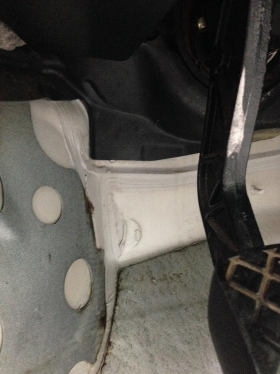

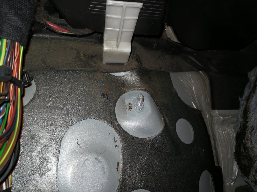

Uite aici 2 poze...

Nu au nici o treaba acele cauciucuri cu apa.Ca sa preia ele scurgerile, apa trebuie distribuita catre ele.Apa intra la usi din cauza imbatranirii garniturii de pe dublura usii.Plus ca la o analiza atenta a cauciucurilor oricine isi poate da seama ca nu pot face acest lucru.

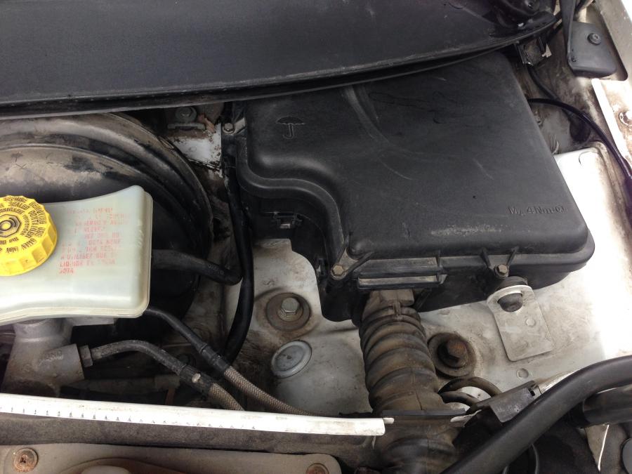

Am întrat și eu în clubul piscinelor așadar vin și eu cu câteva precizări. După ce am citit aproape tot topicul m-am apucat de treaba pentru ca inițial aveam părerea ca la mine se umezește doar în partea dreapta spate, însă m-am înșelat,  ca am o adevărată piscina, deci am apa peste tot. Am găsit găurile de sub baterie și vaccum frână înfundate care bineînțeles le-am curățat, apoi am dat jos carcasa filtrului de polen unde am găsit într-adevăr garnitura rupta și scoaptă, am înlocuit-o cu silicon universal. Am tras mari speranțe ca am rezolvat dar după ploaia de ieri am observat ca tot mai am putina umezeala în dreapta spate dar o zona foarte mica, mai exact lingă șina scaunului de la consola, deci nu dinspre ușa. Întrebarea mea este dacă imaginea care o voi insera corespunde scurgerii de la clima. Tind sa cred ca dacă este înfundata  s-ar  putea prelinge pe la gurile de evacuare spate a climei.

Da , acea este scurgerea de la clima.

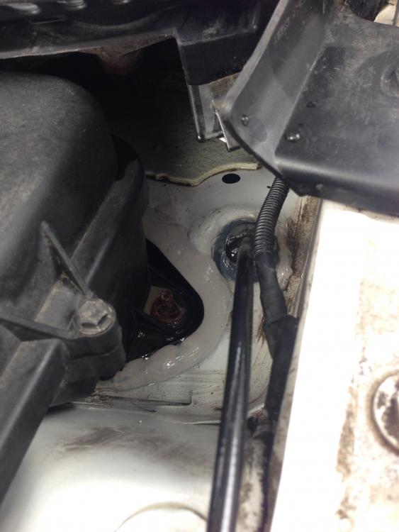

Mulțumesc de răspuns. Acum vin de afara întrucât a început sa ploua, însă am descoperit și alta scurgere în partea șoferului, am sa pun și o poza, exact pe lingă clema alba de plastic. As vrea sa știu dacă garnitura de la ECU este identica cu cea de la filtrul de polen, pentru ca nu am reușit decât sa desfac capacul și unde sunt firele exista o garnitura de burete care este intacta și uscata. În cazul în care desfac cutia, mufele cu fire se scot pur și simplu sau au vreo urechiușa  ceva de care trebuie sa tragi? Întreb pentru ca nu as vrea sa rup ceva pe acolo.

La mine se scurge chiar in dreptul cutiei ECU.
Modificat de florinmacri
Mufele sunt cu blocaj, evident. Dar te prinzi tu ce ai de facut cand le vezi, E cam evident ca pe la garnitura cutiei ECU iti intra apa. In zona aia mai exista doar burduful de la cablul de deschidere capota, dar ala e in dreptul stalpului, nu unde iti curge tie.
Garnitura carcasa ECU e diferita fata de garnitura carcasa filtu Polen.

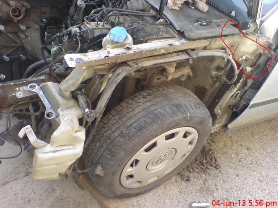

Daca ajunge apa la cutia ecu este infundata scurgerea de sub coltul parbrizului.

Unde sunt acele scurgeri ca eu nu am observat nici o gaurica nimic în colturile parbrizului. Eu nu cred ca am asa ceva. Dacă are cineva niște poze, îi multumesc frumos!

Asta e poza cere o am, nu trebuie demontate atatea...  dar trebuie data jos grila de la baza parbrizului si aparatoarea  balamalei de la capota. Locul incercuit arata relativ cam pe unde ''circula'' apa.
