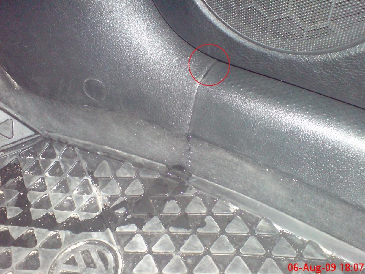

Salut la toata lumea,
Am si eu o problema cu apa in partea dreapta (pasager).
La fiecare ploaie mai puternica imi intrta apa pe la imbinarea dintre plasticile de la prag.
Atasaz o poza cu zoma pe unde intra apa.
Astept orice parere/idee/sfat...
  FLORO a scris:
Verificati daca nu cumva apa nu vine de sub fetele usilor. Exista o garnitura la capacul usii care se deterioreaza si apa se strange sub scaun. Sau sunt infundate scurgerile usilor.Sunt patit. Gaseam tot timpul apa sub scuanul soferului si nu stiam de unde e.
apa la mine pare sa vina din interiorul chederului nu din fetele de usa...
scurgerile sunt desfundate.
Si mie imi intra apa pe acolo dar numa la ploi puternice. Cauza la mine stiu sigur care ii, o fost lovita in trecut si usa nu calca cum trebuie pe cheder.
Incearca sa vezi pe unde iti poate intra apa, ti se prelinge si curge inauntru pe acolo pe unde ai indicat tu. De exemplu la mine usa are o mica indoitura cam cat o unghie undeva chiar in zona unde se termina bordul si pe acolo imi intra apa... cine stie de unde-o fost luata si usa aia.

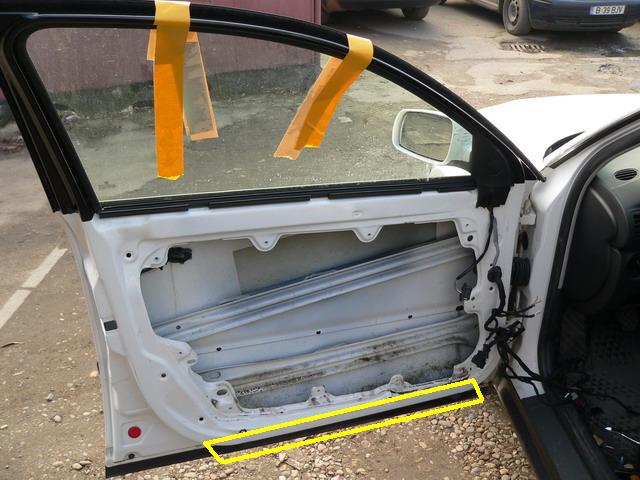

Razvan, unde se gasesc scurgerile din portiere?
  • Administrator
Daca te apleci putin si te uiti in partea de sub a portierei (vezi sa fie deschisa :Driver: ) vei vedea orificiile de care am zis. Nu am o poza la indemana acum.
LE: Am gasit o poza ca exemplu. Marcat cu galben zona de care vorbesc.

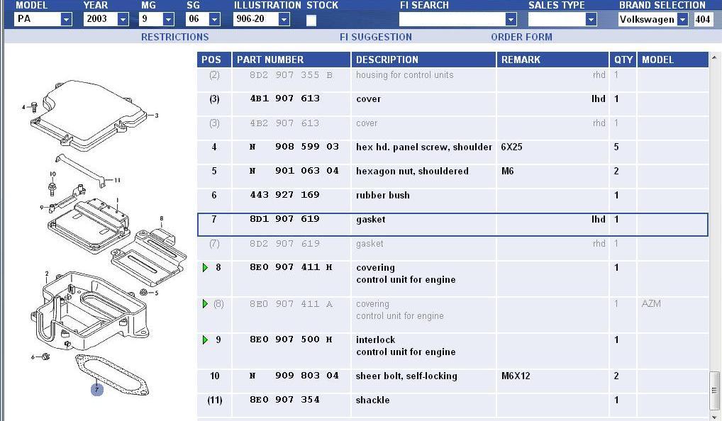

Mie imi intra apa pe la cablajul calculatorulul, se strangea apa(nu multa) sub el si in loc sa se scurga spre partea mai joasa adica spre baterie intra inauntru, exact acolo unde spui tu. Am luat un electrod de sudura si incet l-am introdus pe sub calculator. Erau cateva frunze blocate acolo, ce intrasera in putrefactie si adunasera pe langa ele si praf ce se transformase in noroi. Am patit de doua ori asta pana acum.
Nea vizane uite aici cum deschizi capacul ecu, mai departe scoti mufele ecu sa il poti scoate si restul de mufe le treci prin carcasa ecu sa ramana pe masina, scoti carcasa ecu si cand o pui inapoi o etansezi cu silicon de caroserie, ori mai bine cumperi de la reprezentanta o garnitura speciala pentru carcasa ecu...e 10 lei la orice reprezentanta :santa[1]:
