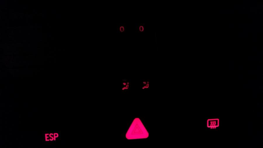

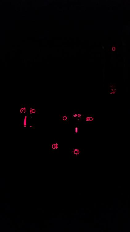

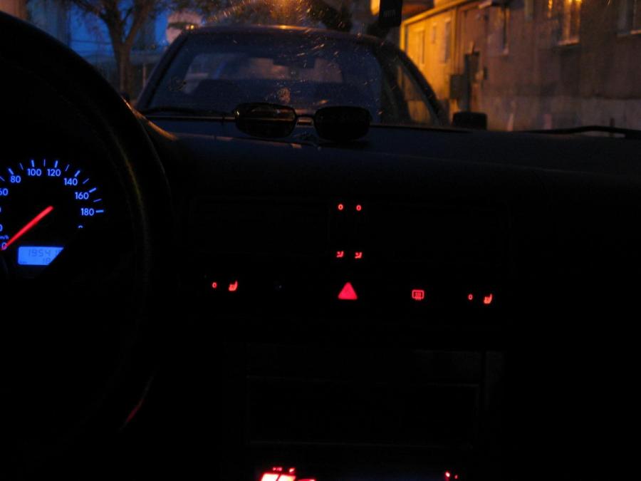

Am reusit montarea grilelor dar am o insatisfactie referitoare la iliminare.În comparatie cu iluminarea celorlalte butoane , acestea are o intensitate mult mai mica la iluminare.Oare am gresit ceva ?Am pus si o poza doua care reflecta ce am spus.
nu, doar ca difera ledurile, etc - depinde si de cum se prezinta ledurile la grilele achizitionate - poti sa inlocuiesti ledurile, cu altele mai puternice/noi
Iluminarea botoanelor la golf 4 este cu becuri , iar iluminarea grilelor provenite de la bora este pe leduri ?
Mama lor acum trebuie iar date toate jos , mai mult ca sigur se rup picioruse si tot felul de prinderi.Din ce am vazut la montare sunt leduri de 3mm rosii, banuiesc ca la 12v.O recomandare sau un linc ceva de unde pot achizitiona.Eventual model putere.Nu vreau sa cumpar porcarii.
Iluminarea la butoane este cu leduri plcc in majoritatea cazurilor. La grile, nu. Ledurile sunt normale si au rezistenta dupa ele, parca asa imi aduc aminte

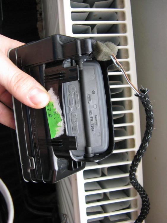

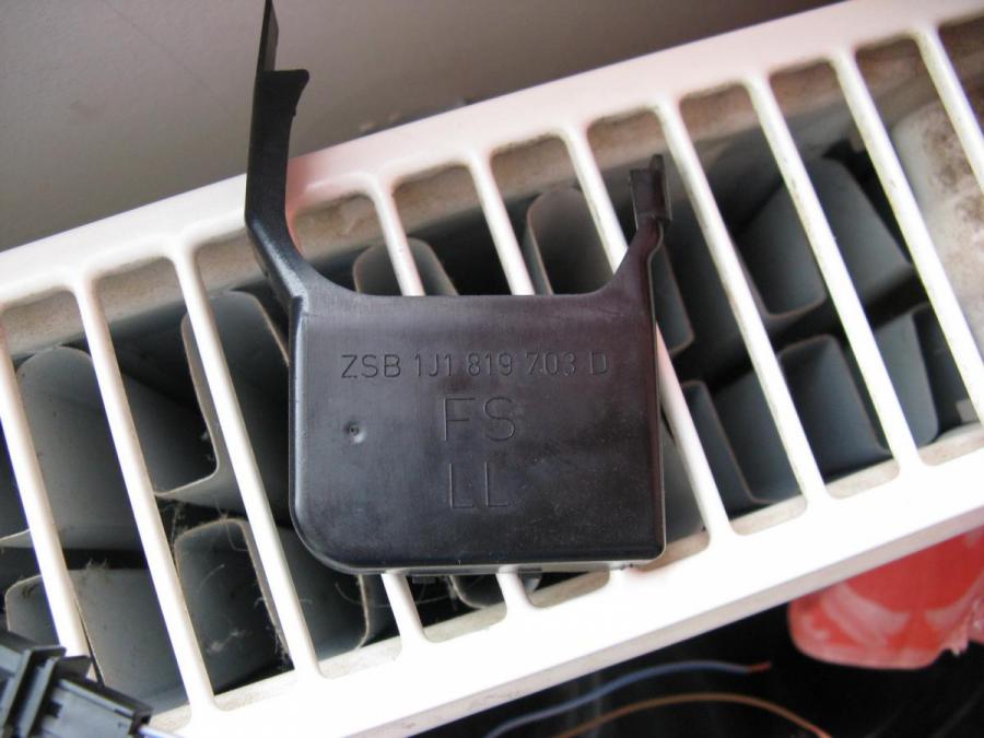

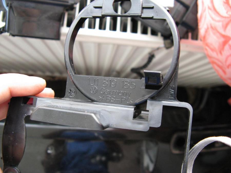

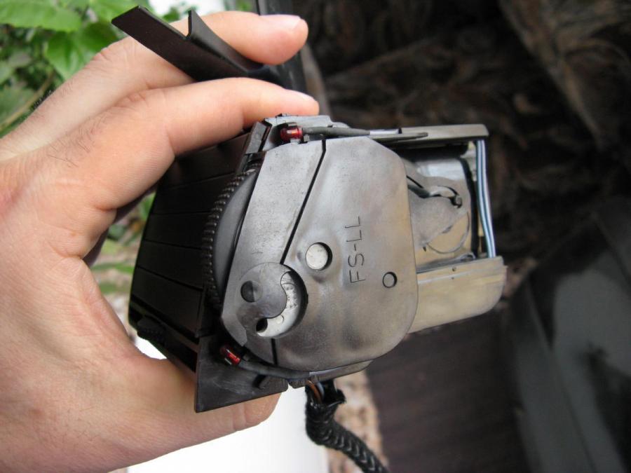

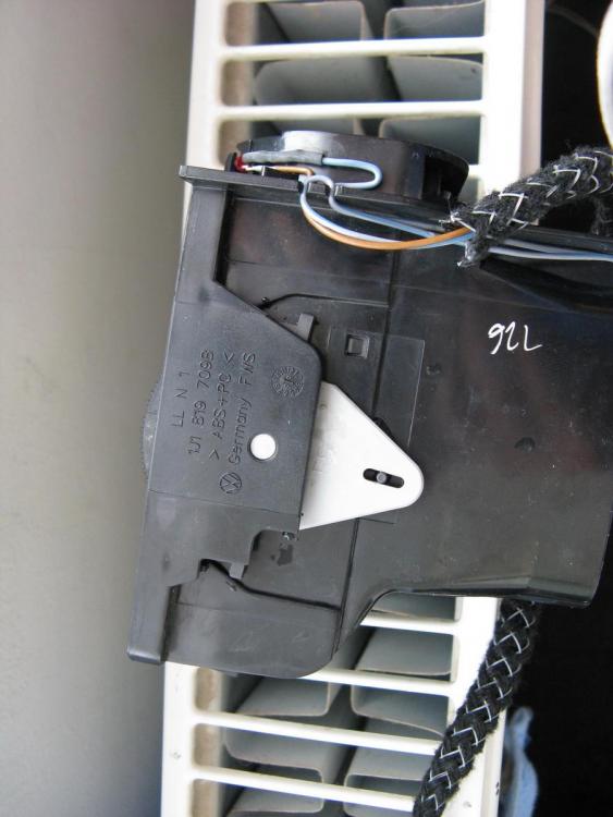

Niste poze din 2012, sper sa te ajute la ceva. Sunt din 2 bucati grilele, una se rinde cu torx, apoi grila propriu zisa vine clipsata. Sunt leduri, nu becuri cum spunea cineva mai sus. Sunt legate 2 in serie pe grila propriu zisa si in paralel intre grile. Probabil au si rezistenta in acel termocontractibil.
IMG_7998_resize.JPG  IMG_7999_resize.JPG  IMG_8002_resize.JPG  IMG_8004_resize.JPG  IMG_8005_resize.JPG  IMG_8006_resize.JPG  IMG_8008_resize.JPG  IMG_8013_resize.JPG  IMG_8003_resize.JPG  IMG_8007_resize.JPG
