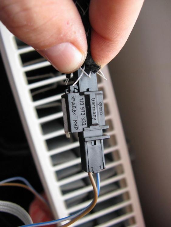

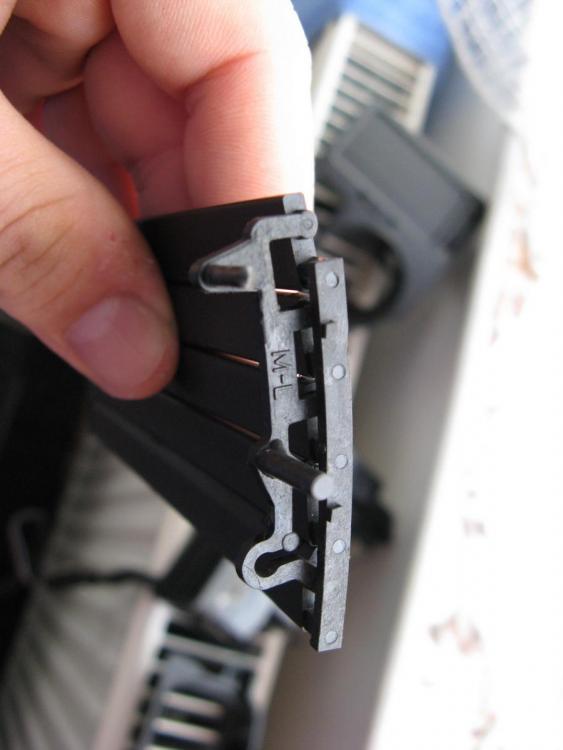

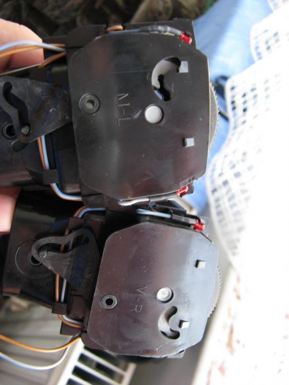

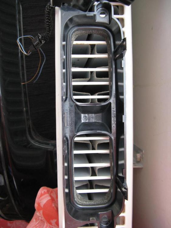

Cea mai simpla metoda e sa schimbi gurile de aerisire de Golf cu unele noi de Bora .
Cele noi au deja ledurile pe ele si in plus arata si mai bine decat cele originale de Golf .
Trebuie doar sa tragi un minus intre ele si un plus tot intre ele , pe care sa-l legi la blocul de lumini .
Fara demontat bord , si alte complicatii .
Dar costa : undeva la 120-130 eu toate 3 gurile de aerisire .
Pretul e in DE . :rolleyes:
LE : Cam asa arata cele de Bora :
