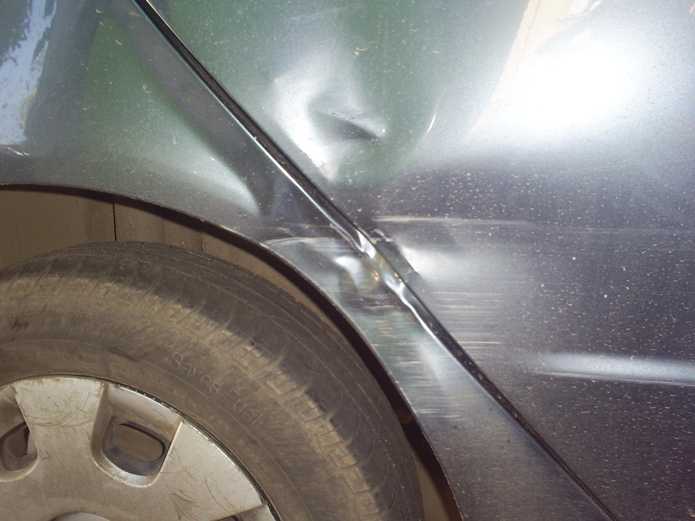

din pacate era prea frumos sa ma bucur de zilele astea de masina drept urmare a avut un pusti (18 ani) grija sa ma lase 1 saptamana fara masina. in timp ce mergeam regulamentar pe partea dreapta individul nu a observat ca merg si a dat cu spatele vrand sa iasa din parcare. rezultatul: usa dreapta spate + aripa dreapta spate infundate cam urat. mai exact a intrat intre usa si aripa, un loc foarte delicat. :lol:(
o intrebare: tinand cont ca locul unde este lovita este cam greu de indreptat (ma refer la aripa), cum ar fi de preferat: sa o indrepte "domnii" de la service sau sa mi se schimbe cu o aripa noua?

Aceeasi problema a avut un prieten de-al meu cu o fiesta.A preferat sa o indrepte deoarece nu vroia sudura romaneasca pe masina.In scurt timp a sarit kitul(fullerul) cu tot cu vopsea de pe aripa.Asa ca daca ai incredere in srvice nu baga sudura in masina daca nu ai schimb-o poate o vor suda cum trebuie.
Daca ai casco la masina si o sa optezi sa-ti repari masina pe casco, atunci sigur aripa se va indrepta+usor chit+vopsit. Nici o problema daca ai sa apelezi la un service de profesionisti, masina va iesi in final ca si noua :D ( in Bistrita pot sa-ti recomand eu un service OK )
Daca nu ai casco la masina sau ai dar nu vrei sa-ti repari masina pe el, adica vei plati tu din buzunar, poti sa faci ce vrei cu masina.
Daca ai sa-ti repari masina pe RCA-ul pustiului de 18 ani, iarasi cred ca asigurarile au sa prefere sa-ti indrepte aripa.
Spun astea deoarece fratele meu lucreaza la o firma de asigurari si in general se prefera/indica repararea aripei si nu inlocuirea ei. Asa este politica tuturor firmelor de asigurari. Doar daca aripa este irecuperabila, se recurge la inlocuirea ei. Sau, daca reusesti sa te intelegi cu cei de la asigurari.
Sa fii convins ca daca aripa nu este foarte tare indoita si ai sa apelezi la un service de profesionisti, lucrarea are sa iasa chiar mai bine decat daca ai schimba intreaga aripa :D

mda, exact la raspunsurile astea ma asteptam. de facut o sa o fac pe asigurarea pustiului, serviceul e unul profesionist (app. in portbagaj am lasat si 2 baxuri de suc asa sa-i stimulez :beerchug:), asiguratorul destul de amabil (1 mil si usa va fi schimbata cu una noua :icon_cry:. in concluzie, sa o indrepte, sa arunce o galeata de kit, sa o vopseasca si sa ma sune sa o iau ca am nevoie de ea!!!

Repet : treaba cu o galeata de chit e de domeniul trecutului !!! Am vazut, la masina personala din pacate :)) , tot aripa spate stanga indreptata in proportie de 99,9% fara chit ! Chitul se foloseste intr-un strat foarte fin , doar cat sa iasa perfect dreapta aripa ;)

De ce? Poate ai putea pune niste poze inainte de reparatie (daca ai apucat sa faci) si eventual dupa.
nu stiu daca e cea mai potrivita poza ca batea soarele si nici unghiul nu e excelent; va spun sincer ca este mai rau decat in poza :D mai ales ca partea urata este in spatele usii ...

stai linistit,eu am fost lovit exact la fel,mai mult in usa insa si cu fata a intrat in mine,nu cu spatele.Nu te duce la un service aiurea,mergi la o reprezentanta skoda,iti indreapta tot,si va ieis treaba bine.Nu te duce la macelari ! Mie mi-a belit si capacul de la roata,numai asta era un milion.Daca pustiul are lovele,poti sa-l pui sa-ti plateasca usa noua,ca a ta cand a intrat in ea era noua ! Dar la aripa nu schimba nimic,nu pune ap de sudura pe ea.Ti-o indreapta profesionistii din service.Vezi si unde are raspunderea civila,si discuta la service inainte,ca sa nu ai probleme.Eu am fost refuzat cand a auzit ca are rca la astra,ca cica sunt rau platnici.Si nu vezi masina din service pana nu le intra banii in cont.

mi-a venit venit astazi masinuta!!! a iesit nemaipomenit de bine nici nu ma astepta sa iasa asa. e drept, nici nu avea cum sa iasa altfel ca pana la urma meseriasii au schimbat si aripa si usa. singura diferenta e la culoare, aripa si usa lucesc mai mult decat restul masinii. nu stiu daca are rost sa mai poze ca nu va ajuta cu nimic.

si nu ti-au zis sa revii peste cateva zile sa-ti faca polishare ? Si la mine iesise formidabil dar dupa polishare s-a mai dus.Iti da cu un smirghel finut cu apa si apoi cu polish si lustruire cu masina de polishat si o sa arate toata la fel.Ca dupa ce vopseste,da cu lac,si da si in zonele apropiate de avarie.
