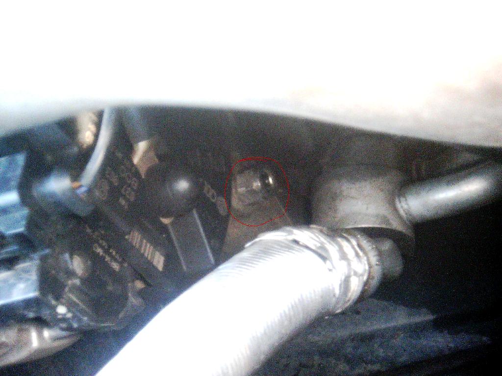

pe compresor este o supapa de suprapresiune. pe la aia scapa...o sa fac o poza eventual daca apuc in seara asta. Vacuumare s-a facut de vreo 4 ori pana acum...si tot la fel face.

ma rog..nu are rost sa cautam vinovati acum. negoctav oricum a zis ca ma ajuta sa caut aia..s-a interesat si el in o gramada de locuri, dar nu gasim piesa de vanzare. Adica nu gasesc supapa aia de vanzare pe nicaieri...oricum o sa caut si eu prin pdf-urile pe care le am, si eventual fac si o poza la compresor, unde e supapa aia.
si totusi...nu gasesc pe nicaieri supapa aia...si e foarte cald afara...nu ma ajuta nimeni?
cam asa arata supapa buclucasa...la locul ei de pe compresor..se pare ca pe aici da tot freonul afara. In conditiile in care presiunile sunt ok, a fost favut vacuum de mai multe ori...alta varianta decat sa fie supapa de vina nu prea am gasit. Numai ca,.nu gasesc de unde sa o cumpar...

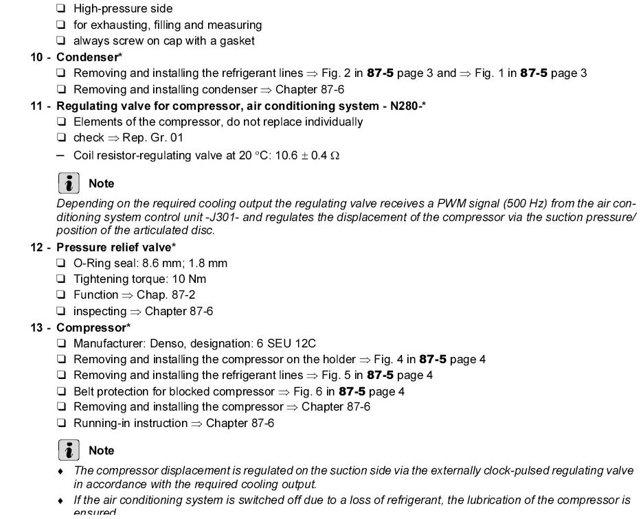

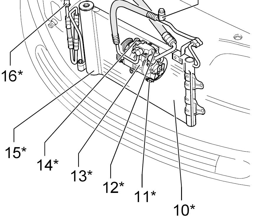

Vezi piesa in desenul asta? Ca eu nu imi dau exact seama din pozele tale unde este.
s-ar putea sa fie piesa nr 12. Numai ca ..daca ma uit la poze..parca nu e aceeasi asezare. dar dupa numele ei, si dupa ce face...s-ar putea sa fie ea..
Imi pare rau, dar eu nu am gasit cod pentru piesa aceea. Imi e teama ca este parte a compresorului de aer conditionat si ca iti trebuie un compresor nou daca piesa nu poate fi reparata. Mai multe nu pot sa iti zic, poate intra si te mai sfatuieste cineva de pe la Skoda/VW care au avut piesa in mana si stiu exact despre ce e vorba. Eventual sa cauti pe la dezmembrari pe undeva un compresor si sa il incerci... n-am idee :(
