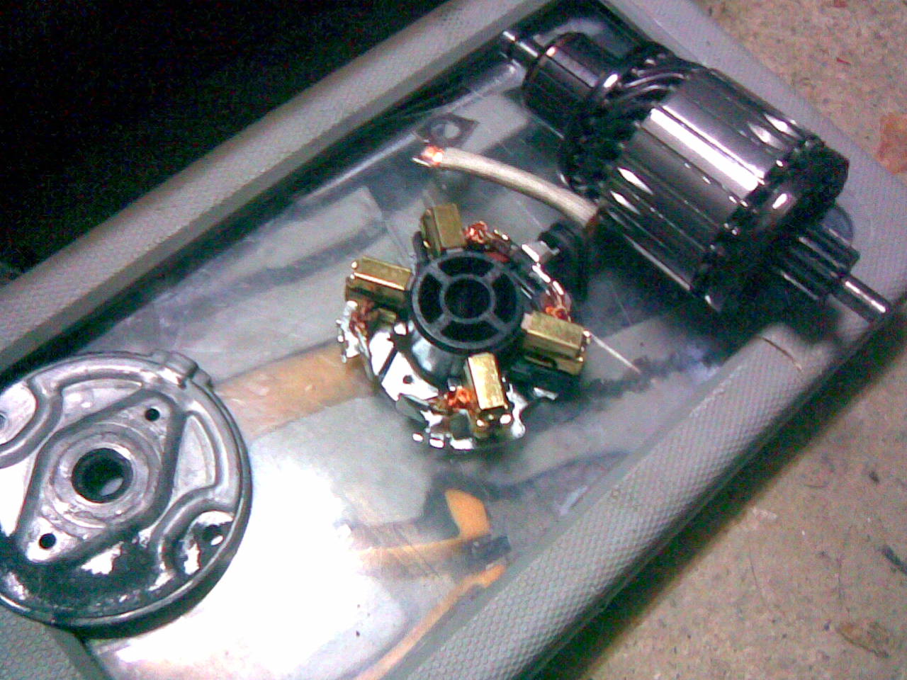

Salutare. NU imi mai porneste golful de nici o culoare. am verificat tot si am ajuns la concluzia ca desi primeste curent electromotorul nu mai anclanseaza. am demontat electromotorul si pe langa jocul din bucse bobina nu mai functioneaza . o alimentez si nu misca furca . acu nici sa o desfac nu pot ca sau stemuit sorobelele alea trei cu cap de surubelnita. unde gasesc si eu repede un electromotor sau o bobina si cam la ce pret. mersi

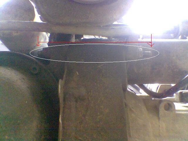

cand se da jos electomotorul, unul dintre suruburile alea este lung de 10 cm?
Toate sunt lungi,cel putin la mine. Sunt lungi pentru ca suruburile acelea prind si motorul de tampon. Cand dai electromotorul jos trebuie sa bagi cricul sub motor,pe o bucata de lemn intre motor si cutie ca sa il sustii. altfel nu poti.
din cate am observat la mine doar astea e cel mai lung( nu e cea mia reusita poza); celelalte 2 scurte
