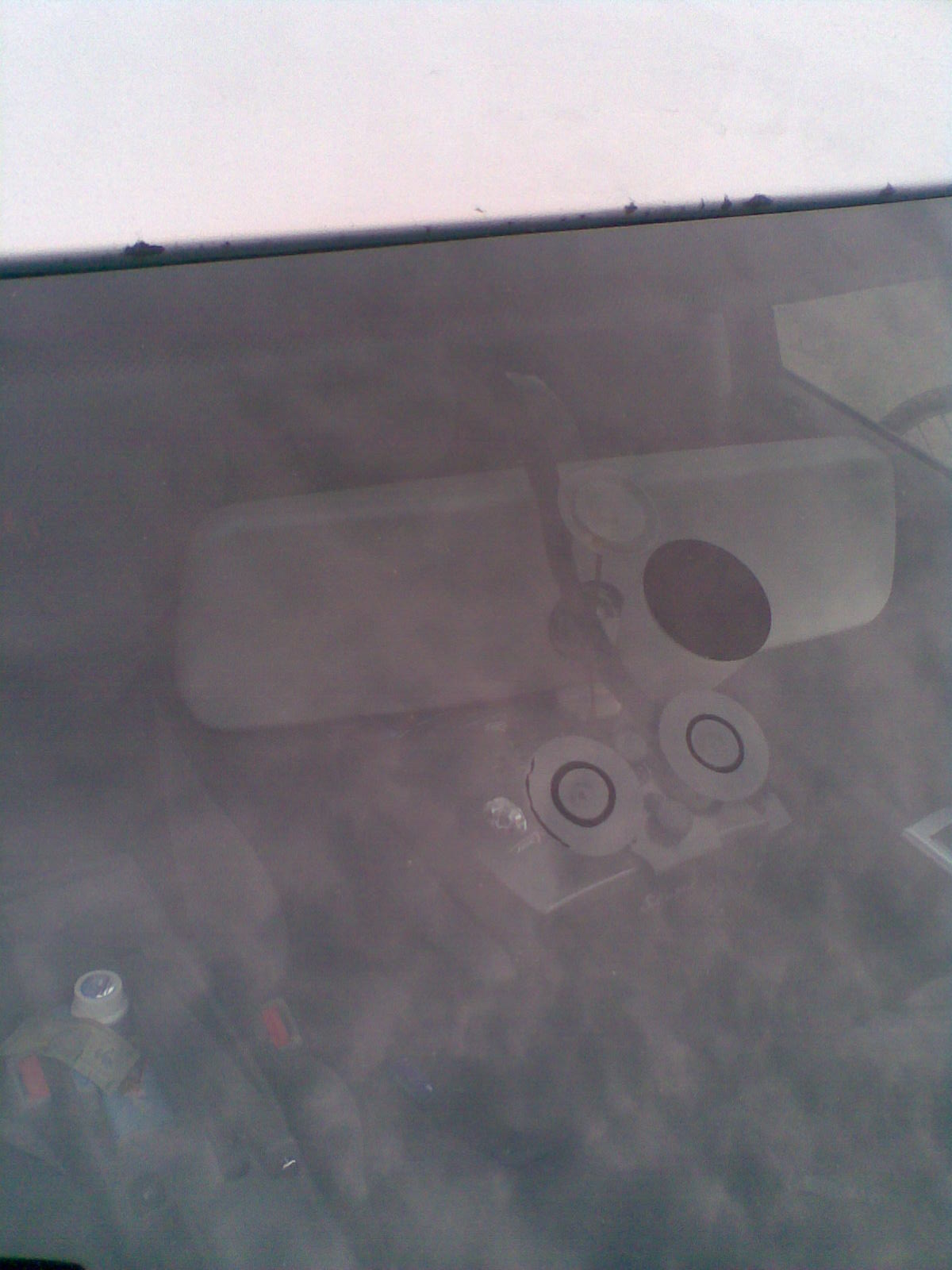

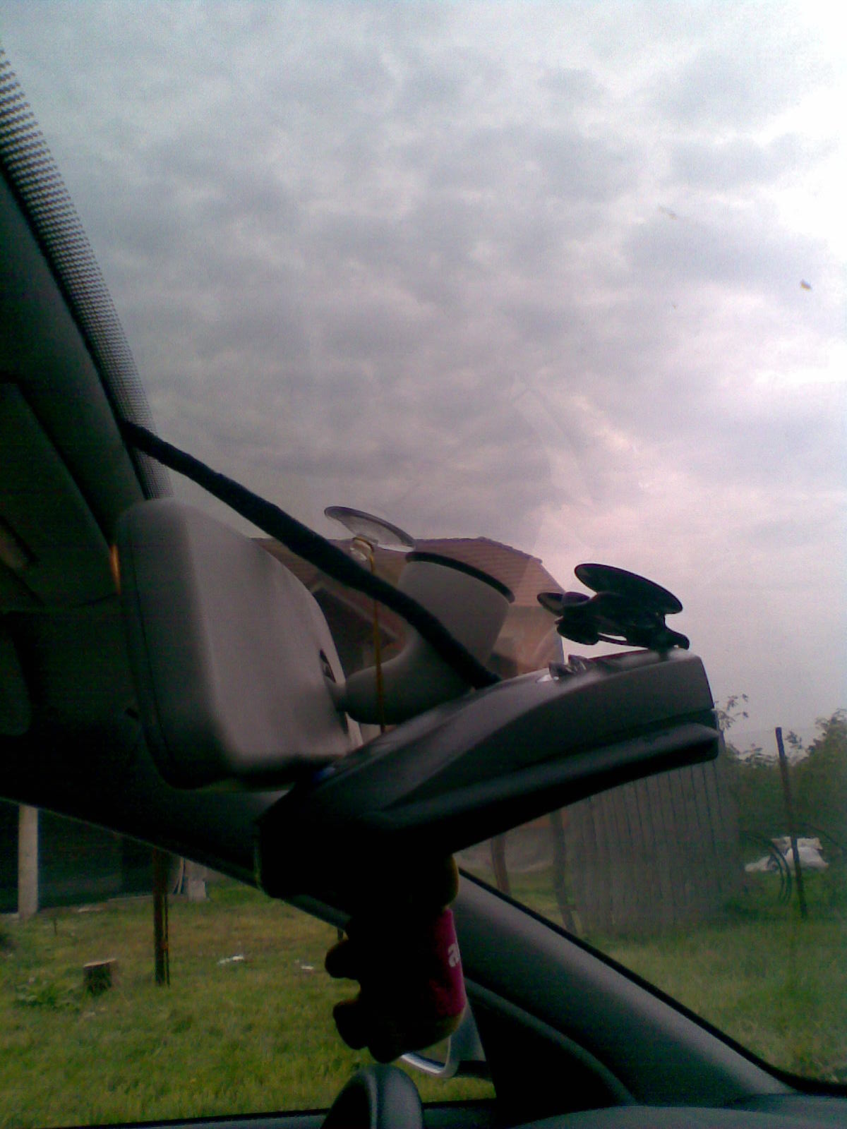

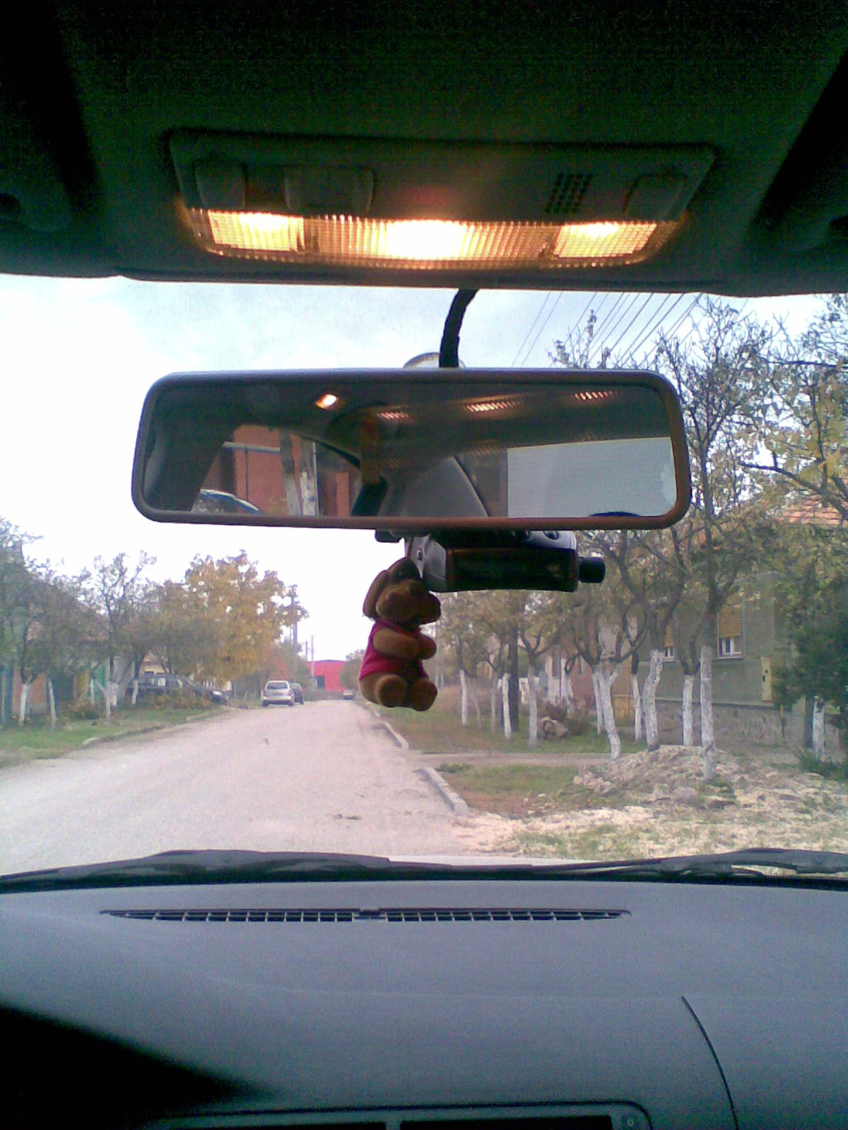

Initial detectorul era pe bord ca si la cosmin, dar acum cu venirea frigului, din cauza caldurii ce trebuie introdusa in masina pt pasagerul din dreapta:) l-am mutat sub oglinda retrovizoare si parca e mai bine acolo.
Sorry ca nu am mai scris nici eu nimic desi mi-am rezolvat problema
Pana la urma am cumparat un spliter de cablu pe care nu l-am mai folosit niciodata iar firul de la detector l-am rpins direct la panoul de sigurante.

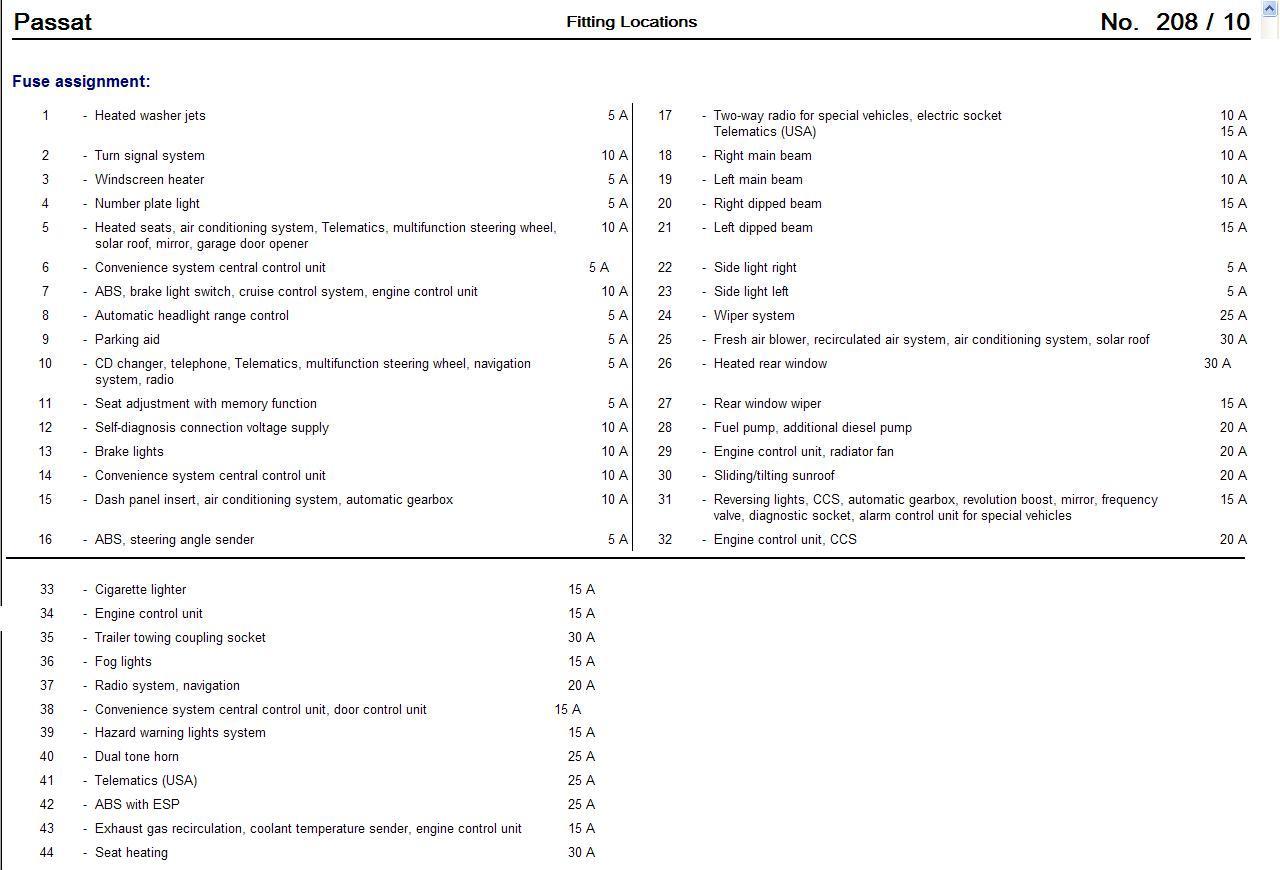

Ca sa nu mai deschid un nou topic am si eu o intrebare: penru un passat variant ( cred ca e cazul si pentru berlina) unde se gasesc sigurantele pentru prizele din portbagaj si din spate la pasageri. Am desfacut una din prizele din spate si nu are siguranta pe ele, si nici in tabloul de sigurante nu e ( este numai pentru cea din fata de la sofer)?! :eek:

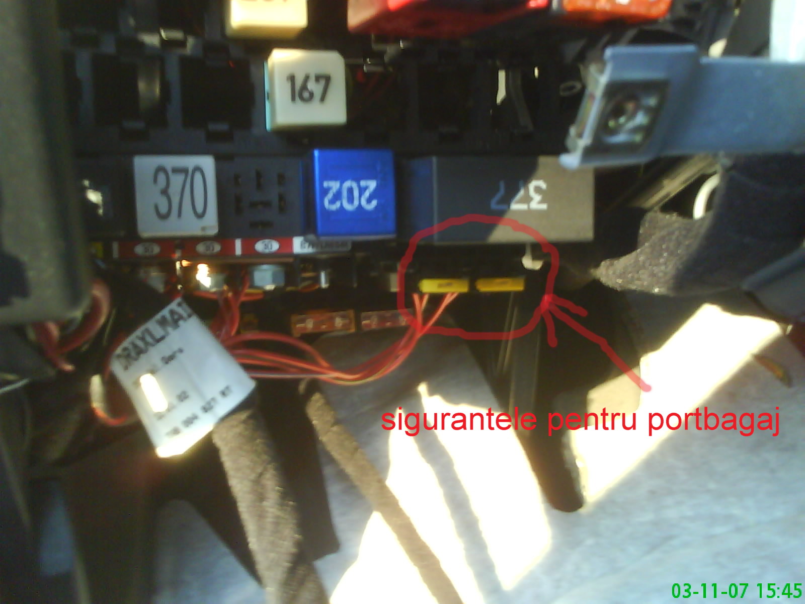

Din stiinta mea, sant in partea stanga, jos, ca in poza din postul cu nr.12. Te-ai uitat acolo?
Da, am vazut si m-am uitat si pe un site de specialitate si am vazut ca sub plasticul de jos de la bord - sofer se afla mai multe relee si sigurante, de ce naiba le-a bagat neamtu acolo? Ca sa ne chinuim noi sa le schimbam! Cum se demonteaza acel plastic? stiu ca exista cateva suruburi pe la tabloul de sigurante, altele de desfacut mai sunt?
Modificat de baca

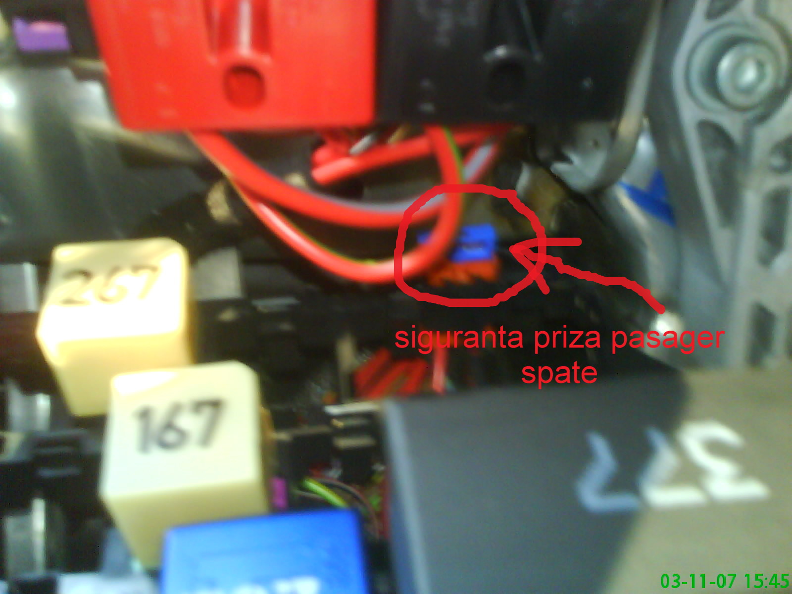

M-am apucat sa caut sigurantele si le-am gasit. Sunt 4 suruburi si scoti partea inferioara a bordului de la sofer. Fiecare priza are cate o siguranta de 20. Am avut de schimbat 3 - 2 portbagaj si 1 pasager spate ( pentru variant - berlina cred ca are 2). Pun si poze care cred eu ca o sa ajute lumea care are probleme asemanatoare. Pentru priza de la pasager spate nu am mai avut siguranta de 20 si am bagat de 15 ( albastra) dupa cum se vede in poza.

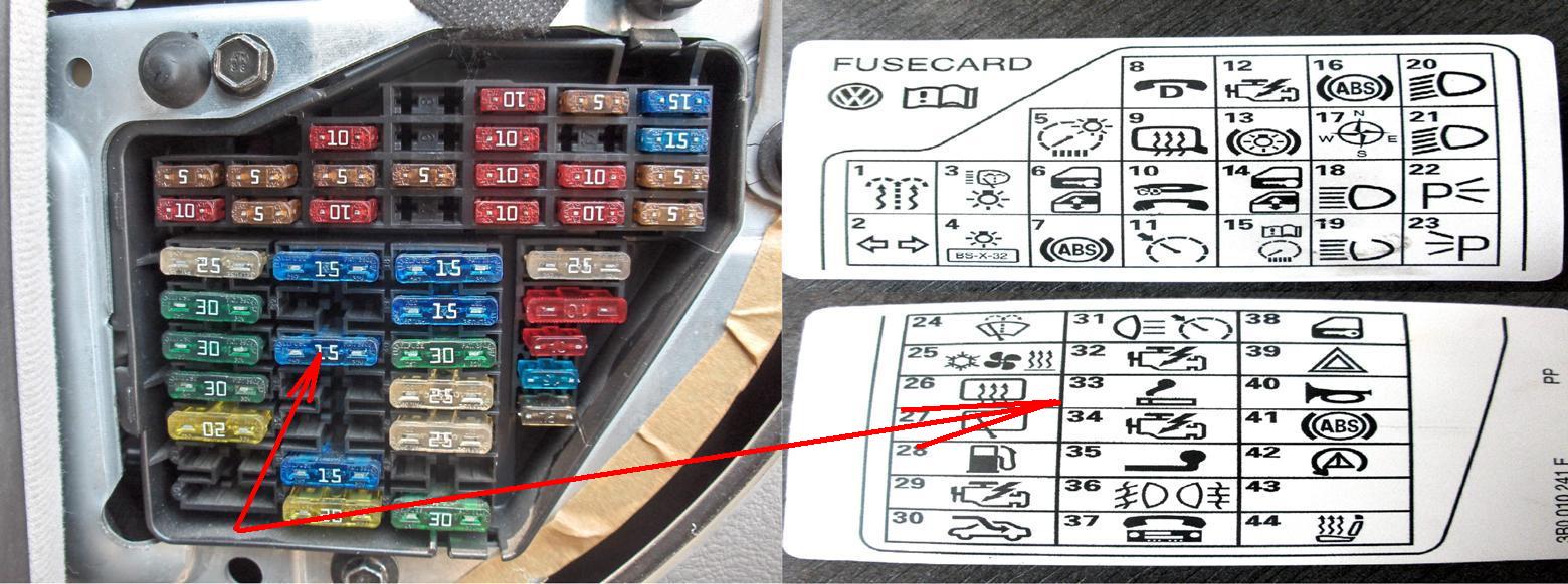

La tabloul de sigurante am cartonasul cu fiecare siguranta dar cum aflu ce valoare trebuie pt fiecare siguranta in parte si exact ce inseamna fiecare simbol de pe cartonas.Daca are cineva o lista cu ele si doreste sa le posteze ii multumesc anticipat
Nu stiu ce anume mi-ai dat dar nu merge Nick.sb.
Altceva va rog un pdf ceva
multumesc
Ti-a dat un link de unde poti downloada in format pdf manualul de utilizare golf IV unde scrie destinatia fiecarei sigurante.
Tinand cont ca se discuta in acest topic si de bricheta vreau sa imi spuna si mie cineva pe ce siguranta e legata priza din consola din spate cea dintre scaunele din spate cumva tot pe siguranta 33 pe care e legata si cea din fata pt ca cea din fata functioneaza.am scos siguranta 33 care e de 15A si am vaz ca prizele din portbagaj merg inseamna ca sunt legate separat.Priza din consola spate am desfact-o si am observat ca nu am curent pe acele fire , din ce cauza poate fi?
problema rezolvata urmand sfaturile lui baca si inlocuind suguranta de 20 A care era arsa

am si eu o problema si nu stiu unde sa o pun.. nu am gasit topic . ieri am intrat in masina un vw passat b5.5 2003 1.9 TDI 131 CP si am un modulator de ala ,am observat ca era rupt si am scapat din greseala o bucata de metal in bricheta fata ...am incercat sa o scot si a facut un scurt cred:| flama + zgomot..am reparat modulatoru si lam baga la priza si nu mai mergea...problema e doar la asta din fata ca aia din spate merge perfet...acum intrebarea?? se schimba cat cat ma costa si de unde as putea sa fac lucrarea asta... daca mai este intrebarea asta pusa stergeti si scuze daca nu si nu am postat bine aici mutati dar va rog nu stergeti pentru ca am nevoie urgenta de raspuns multumesc anticipat
s-ar putea ca siguranta sa se fi ars .....mai mult ca sigur este arsa,deci trebuie schimbata,iar bricheta iti va functiona din nou ca inainte, acel modulator l-ai verificat si la alta bricheta sa vezi daca merge ?, daca nu merge inseamna ca s-a ars
sigur este siguranta si eu am avut problema asta
bafta
bricheta din spate merge:| aia din fata nu merge ...au sigurante separate:-??
Da au sigurante separate.Cea din fata are siguranta in tabloul de sigurante iar cea din spate are siguranta sub volan
Modificat de l@u
Este siguranta nr. 33 in tabloul de sigurante (sub capacul din lateral-stanga bordului) ;
Uite
Modificat de vicius_the_one
am inteles ..multumesc mult pentru raspunsuri
Eu am problema cu una din brichetele din portbagaj(una merge,una nu),am verificat tabloul de sigurante din stanga fata si totul era OK(nu stiam,pana sa vad postul tau,ca mai exista sigurante sub volan).Te rog sa-mi spui pe unde se afla ca nu am idee,as vrea sa rezolv problema asta ca imi sta pe cap de cateva luni.Merci
Ia vezi pozele din posturile 22 si 32 ale acestui topic.
