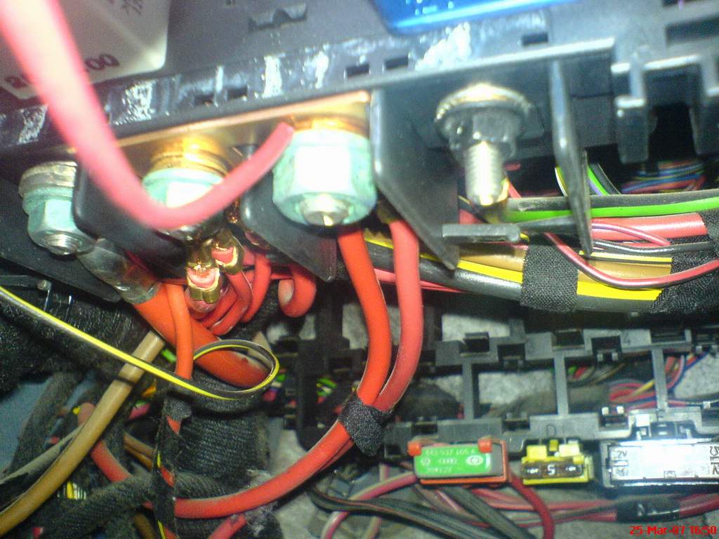

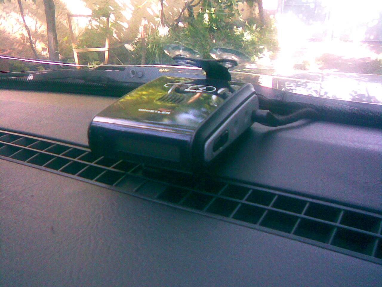

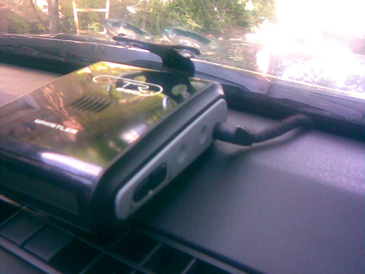

Uite cum ar putea arata o munca de calitate. Pozele sant facute cu telefonul :) , dar iti dai seama despre ce e vorba. Pentru alimentare dai jos partea inferioara a bordului in partea soferului, si acolo jos la picioare, aproape de stalp o sa vezi 3 suruburi cu fire rosii si papuci pe capete, si unul cu fir negru cu dunga galbena. Cel mai dinspre stalp (tot rosu, dar mai subtire) e cu + pe contact. De la el te alimentezi, si masa o ai pe stalp intr-un manunchi de fire maro de masa. Firul il impingi frumos inspre baza parbrizului, ca are loc si nu se vede. Daca esti mai meticulos, il dai in banda de bumbac, sa nu trepideze. Rezultatul... se vede:

Si eu am o astfel de "instalatie de alimentare"...am luat o priza de telefon fix, am scos tot din ea, am pus 5 mufe RCA-mama, direct pe capac, cutiuta am lipit-o cu banda dublu adeziva sub bord in partea stanga si am alimentat-o din panoul de sigurante de pe bricheta. De acolo alimentez deocamdata neoanele de interior. Pentru detector de radar tot la varianta cu firul pe langa parbriz ma gandeam, dar inca nu mi-am luat detector :icon_thumright: urmeaza... Eventual la capatul firului de pe bord sa mai pun o mufa mica (incarcator telefon) iar cablul detectorului sa il tai scurt si sa ii pun o mufa mica, sa il pot lua jos oricand, fara sa umblu la fire.

Acuma vin si eu cu o intrebare(poate stupida, poate nu)! Vad in poze ca ai pus detectorul peste senzorul de temperatura din masina. Nu are nicio influenta asupra lui, adica mai indica bine temperatura?

@bogdyS, din cate stiu eu climatronicul are mai bine de 8 senzori in habitaclu. Daca maschezi pe unul dintre ei nu cred ca e o mare problema.
10x again guys
BogdyS, ala e senzor de soare pentru climatronic, nu e senzor de temperatura. Ala are rolul de a comunica unitatii de la climatronic daca Soarele bate direct pe parbriz, ca sa bage mai mult rece, sa compenseze caldura Soarelui. Deci probabil ca imi baga putin mai cald decat ar trebui, cand bate Soarele direct pe bord. ;)
