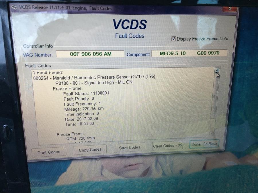

Va salut, aveti idee unde este localizat senzorul G71 la motorul 2.0 fsi?
Este vorba de senzorul de presiune aer sau...?
Am aceasta eroare si as vrea sa il curat sau sa il schimb.
