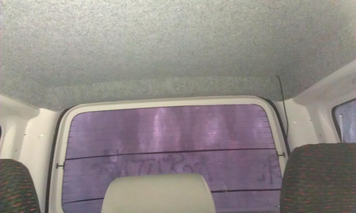

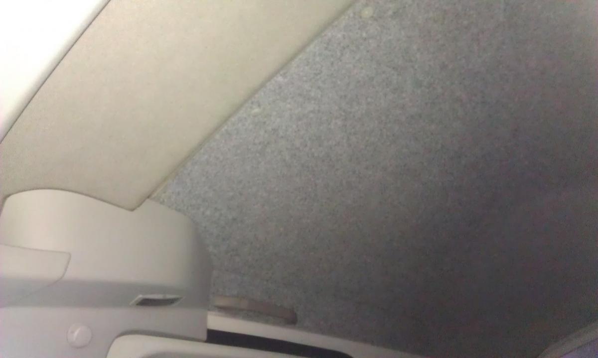

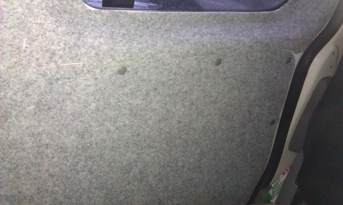

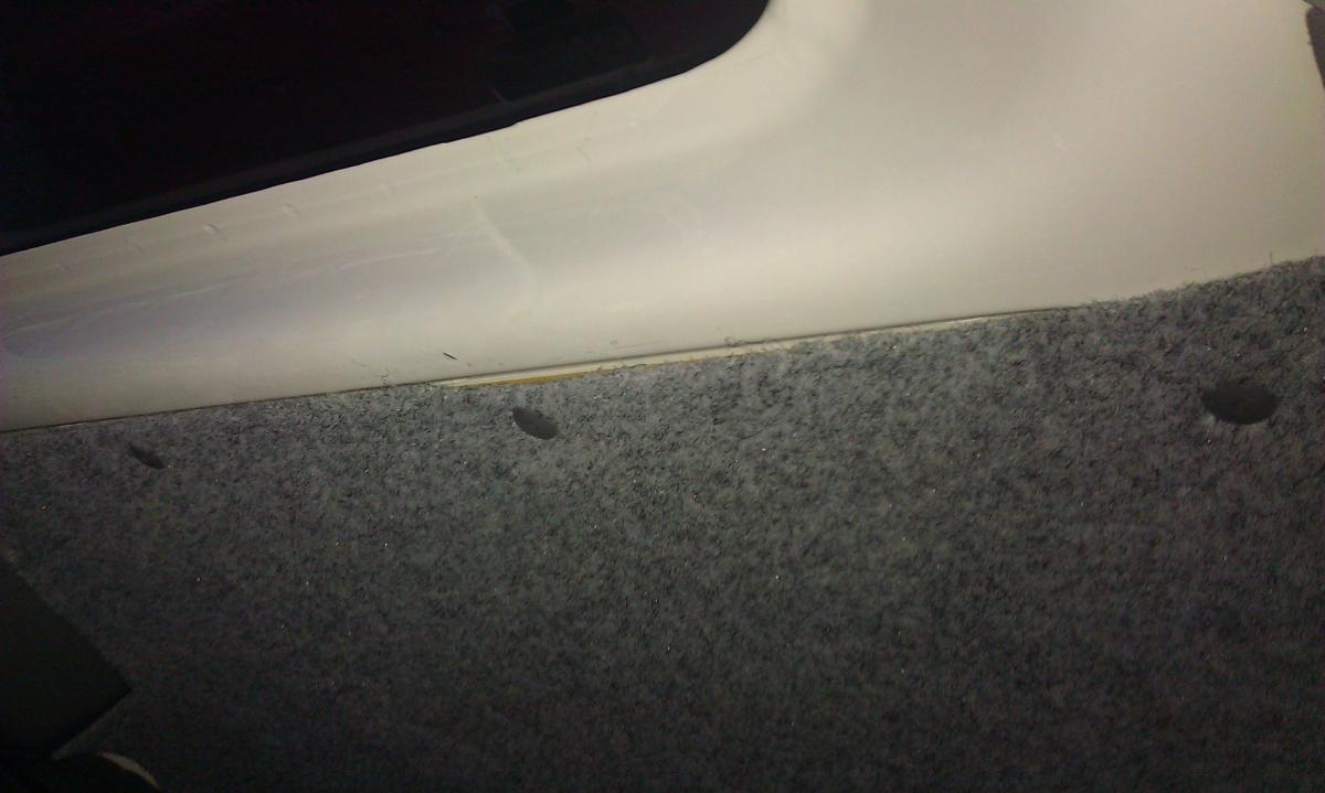

Am schimbat bieletele pe fata,si bucsele la bascula,a devenit in rulaj mai silentioasa.La capota am cumparat de la dezmembrari o pasla de capaota,am taiat-o de am lipit pe capota iar peste din baumax am lipit folie buretata cu aluminiu.Cand deschizi capota arata altfel si zgomotul in stationare s-a redus.Peste capitonajul de carton am lipit mocheta,dar va trebui sa-l dau jos,intentionez ca intre el si tavan sa pun pasla ceva ,cand ploua se aude tare in masina.incet incet sper sa o mochetez toata(peste tot unde exista tabla).

Ok si posele lui Razvan
