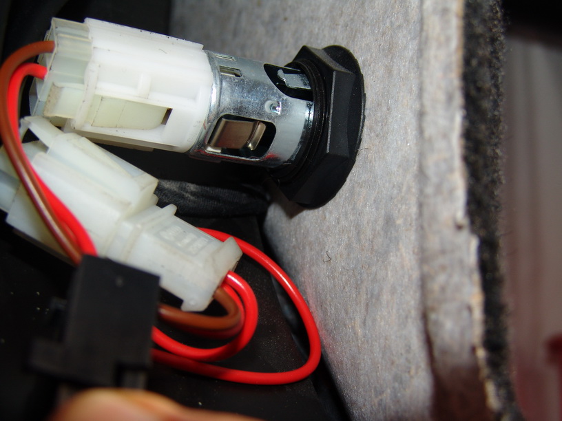

Am priza (tip bricheta) in portbagaj,mufa de care vorbeam este linga tripla si are trei fire: rosu,galben si maro cu o dunga alba.O sa fac maine o poza,ca am sculele foto la job.Firele pentru priza de portbagaj sunt mai incolo,in partea dreapta a cavitatii la vreo 50 cm de stopuri.Am postat Aici o poza cu priza din portbagaj,probabil la aceasta mufa te referi?Sper totusi sa descopar ce e cu acea mufa si sa iau cei 12V de la firul special dedicat pt.carlig care are legatura cu siguranta din bord pentru carlig(imi place sa fie totul STAS asa cum l-a gandit neamtul ;) ).In caz ca nu o sa reusesc o sa iau de acolo 12V.Da tot trebuie sa-i dau de capat :Driver: o sa o iau sistematic,fac mai intai o poza.

Am revenit si cu mufa,despre ea este vorba.Daca nu tine de instalatia Golfului,inseamna ca e posibil sa fie cea de la carlig?si care nu e legata acum.In acest caz presupun ca pe ea ar trebui sa o cuplez cu +12V de la priza tip bricheta care e la vreo 40-50 cm distanta de tripla spate;in loc de priza sau in paralel cu ea,daca a mai ramas vreo mufa libera acolo.Am vazut ceva siguranta acolo care mi s-a parut ca nu e legata nicaieri,poate aia sa fie.In acest caz nu ar mai trebui sa desfac plasticuri de pe acolo ca intr-adevar mufele de cuplare sunt trase pina langa mufele de cuplare cu triplele stg.dreapta.Sper sa nu gresesc.O sa verific si cu un aparat de masura toate astea.

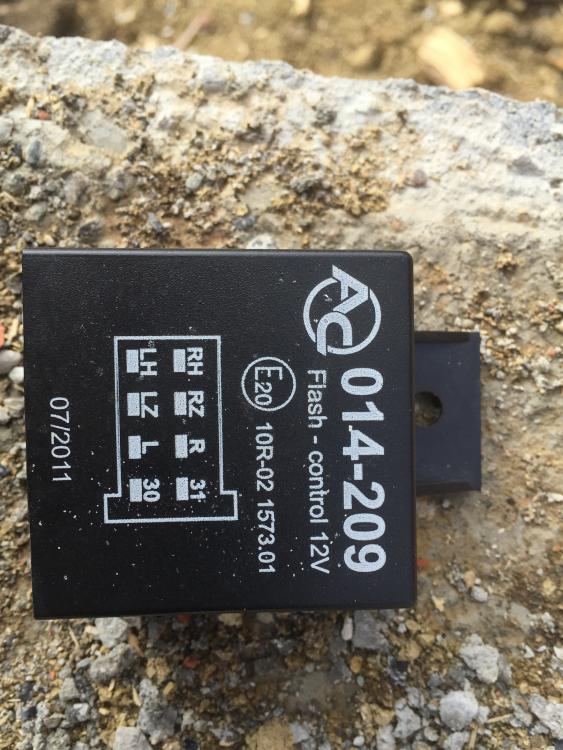

Recent am montat si eu carlig pe golf-ul meu , 1,9 tdi din 2000, si nu a fost nevoie sa dau toba mare jos. Trebuie doar atentie unde sunt gaurile de prindere (care sunt acoperite de izolatie ) si totul este ok. Atentie la instalatia electrica , cea originala de pe masina mai contine inca un releu de semnalizare care este montat in partea stanga deasupra la oala de la roata (in interior), sub masca , si are o mufa de cuplare la releu. In rest totul ok, toata treaba dureaza cca 2 ore lucrand relaxat. Mentionez ca am dat jos carligul de pe o masina identica cu a mea si am dat pe el 400 RON.

La mine,probabil aceu releu de semnalizare,este legat la mufa prizei de 12 V din portbagaj(sau oricum ceva legat de instalatia electrica a carligului).Astfel,cand am decuplat acea mufa(vezi foto),pentru a lua un 12V permanent pentru alimentarea in mers a frigiderului rulotei( de la circuitul prizei bricheta) nu mai functiona semnalizarea spate a masinii si nici la remorca;ca atare am legat in paralel acea mufa pentru a fi alimentata si ea cu 12V,altfel nu mai aveam semnalizare.Am postat asta pentru ca eu m-am cam chinuit cateva ore,pana sa gasesc cauza pentru care nu mai functiona semnalizarea pe spate la masina si la remorca,deci daca vi se intampla sa nu mai cautati explicatia ;)
