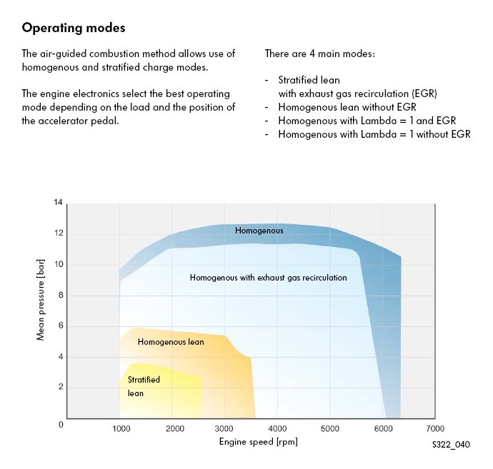

Stai nitel sa ne lamurim. Adica, cele mai noi nu mai functioneaza asa cum apare in atasament (in cele 4 moduri)?
LE: daca se contureaza o discutie interesanta legata de FSI, poate facem un topic separat.
Exista deja discutia despre FSI pe topicul Motoare pe benzina, daca nu ma insel. Da, motorul BLF 1.6 FSI montat pe O2 NU mai lucreaza ca in schema respectiva. Nu le-a reusit "miscarea" respectiva si au renuntat la "dublu mod amestec". Din cate stiu eu si motoarele noi FSI (adica cele turbo) lucreaza tot clasic, omogen. Singura diferenta fata de un motor clasic 16V este injectia directa.
