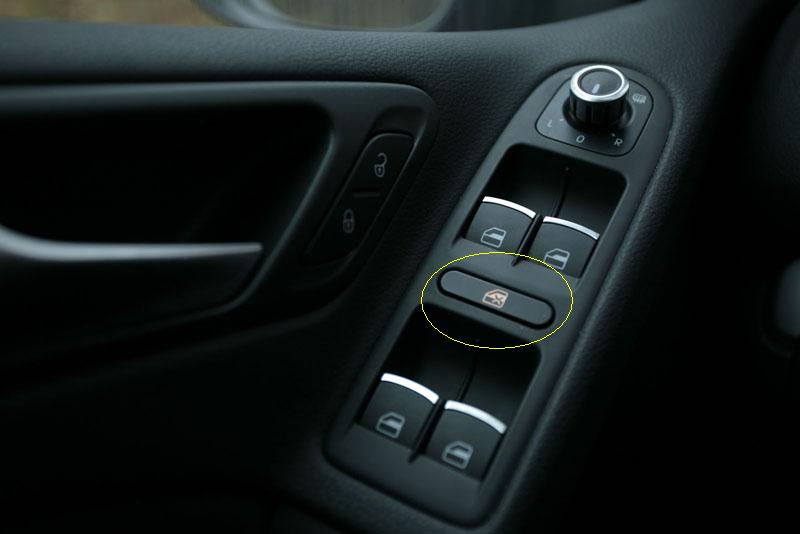

Buna seara. Am un Passat din 2000 cu volan pe dreapta, full options. In seara aceasta am descoperit ca geamurile pe spate nu mai functionau. Mergeau doar daca le dadeam jos de la sofer, dar din spate nu merge sa le dau jos. Nici becul din spate stanga din interior (nu din usa) nu mai mergea... Spre deosebire de ceilalti, la mine merge inchiderea centralizata. Ce as putea sa fac ? Astept raspuns urgent, multumesc.
Vezi sa nu cumva sa fi apasat butonul de protectie pt copii care se afla pe usa de la sofer si are o forma lunguiata. Iar becul de sus e posibil sa se fi ars. Incearca si varianta asta.
Asta e poza de la un vw V cred, nu am gasit de IV. Dar orientativ e buna poza.
Modificat de sandilidavid
O sa ma uit si revin cu un post.
In asta consta butonul acela? Oprirea functionarii geamurilor spate?
Becul functiona aseara. Probabil avea ceva atunci dar si-a revenit.
Modificat de Danutz Iulian
Asta era. Butonul pt protectie copii. Multumesc mult sandilidavid.
