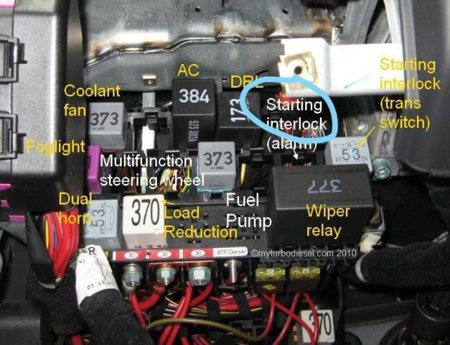

Acestea doua, sunt de la alarma, semnale
Se vede mai clar pozitia, in acesta poza. In rack ul superior cu relee.....
