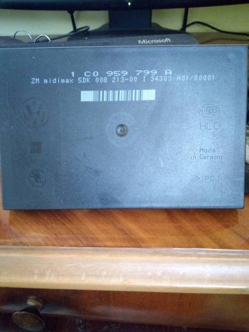

Salut. Passat b5.5 2003 1.9tdi 101cp , modul confort , cred ca este bulit de tot, era in apa... se mai poate salva ceva sau trebuie inlocuit modul plus mufele alea 3 ? Daca pun alt modul cu alt cod 1co 959 799 a ( asta e de la modulul meu) si am gasit acelasi cod doar ca la sfarsit litera B. Ce mai trebuie de facut dupa schimbarea a ceea ce am mentionat mai sus. Sau daca as putea circula cu ea 2-3 zile fara acel modul? Doar ca atunci cand cuplez bornele la baterie urla de o i'a dracii :)) cum as putea sa dezactivez aceea goarnă? Multumesc
https://m.imgur.com/a/9EwZrx2
da, poti circula fara el.
Nu merge cel cu B, nu o sa incuie usile spate. In cazul tau trebuie numai cu A. Se gasesc si cu A....doar ca sunt mai rare...mai scumpe. Se schimba pinii distrusi si modulul, daca este distrus
Il poti curata cu alcool izopropilic, vezi daca mai functioneaza
Domnule Florin, as putea deocamdata să pun un modul B? Aș putea inchide usile spate momentan manual, dar cum sa circul cu ea cand cuplez bornele la baterie incepe o alarma sa urle , cum as putea sa scap de aceea goarna? Multumesc.
da, se poate.
Goarna...dezactivarea alarmei e mai complicat, necesita modificare eeprom. Poti scoate sigurantele....sau adaptezi telecomanda ta pe modulul cu B, cu vcds ul...si daca descui din telecomanda, nu trebuie sa te mai deranjeze alarma
Am gasit modul cu A , la 500 ron, si tot mănunchiul de fire cu cele 3 mufe la 100 ron. Deocamdata nu'mi permite bugetul sa le cumpar deoarece ma aflu in constructia unui garaj si toti banii se duc acolo, am scos siguranta de la tablou cea cu claxon si am pus bornele la baterie si nu mai urla goarna aia. O saptamana o sa mearga asa fara modul sper ca nu afecteaza alte optiuni ale masinii. Multumesc Florin.
Va salut, se da urmatorul pacient passat break model 2002 cu mari probleme la modulul de confort are un comportament total haotic. Cablajul este ok a fost verificat in amanunt, am inlocuit modulul de confort cu altul cu acelasi cod, problema cu cel inlocuit este ca nu pot sincroniza nici una din chei( sunt 2 la numar si functionale pe modulul vechi) si nu corespunde inchiderea/deschiderea hayonului. Intrebarea mea pt cei cunoscatori pt hayon trebuie codat/adaptat ceva in modul? Si de ce nu se adapteaza nici o cheie?
am atasat  poze cu codurile de pe module.Prima poza este cel original.IMG_20200902_191641.thumb.jpg.aea2610ecf1c38b9a099262b7d77872f.jpg
Modificat de xmisterx
Mai incercati la telecomenzi....verifica sa fie activ acel camp. Daca nu este, atunci trebuie modificat eeprom, in acest sens.
Tot din eeprom se modifica si modul in care lucreaza portbagajul
Campul pt chei este activ, am incercat azi de vreo 4 ori sa le sincronizez fara succes. Eu detin o interfata vcds 12.12, as putea face cumva sa merga si hayonul?
Programator, citit eeprom, modificat,  rescris.
Daca nu receptioneaza telecomenzile si acestea sunt bune.....atunci modulul este defect
Va salut, imi puteti spune care este diferenta intre modulele de confort 1C0 959 799 A si 1C0 959 799 E  ?
Sunt diferente, E ul este pt Leon. Daca vrei sa il pui pe passat trebuie modificat eeprom
Tot caut un modul din asta cu A in coada si nu gasesc, va tot intreb de diferente ca poate as gasi ceva echivalent/compatibil.
