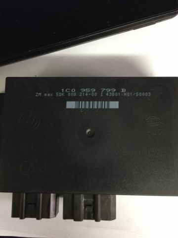

salut!am si eu o problema cu un passat variant din 2001.nu mai functionau geamurile,nu se mai inchidea de la telecomanda si nu se incuiau usile din spate si cea de la portbagaj ramasese blocata!am cumparat alt modul central l-am schimbat si acum functioneaza geamurile dar nu se mai inchide de la telecomanda,nu sa mai deschide portbagajul dela butonul din interior si nici din spate....ce trebuie sa fac?cum se face sa reprogramez iarasi modululsi sa se deschida de la cheie...cine ma ajuta si pe mine?se face cu vag com?sau nu se potriveste modulul?ce modul imi trebuie?multumesc si astept sa malamuriti si pe mine:))
