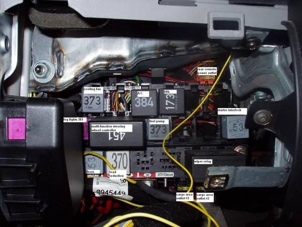

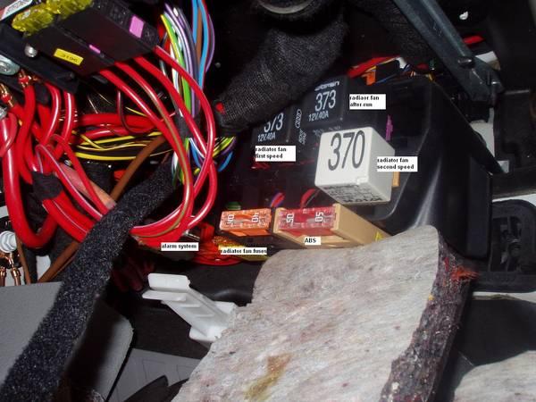

Ma refeream la cea responsabila de iluminatul interior. Verifica-o si pe nr.38

este ok si ce-a de la 38.maine o sa o verific si pe ce-a de sub bord daca e ok.Si am constatat ca in urma cu cateva zile am tinut masina in garaj 2 zile si isi revenise pt.cateva minute care poate sa fie cauza?MS
