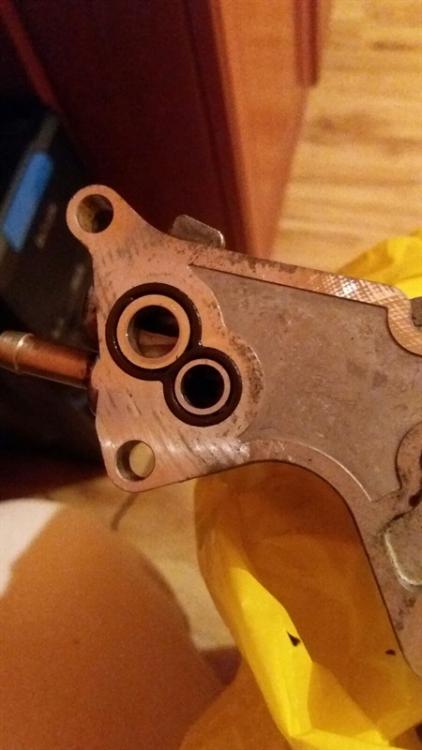

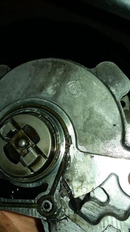

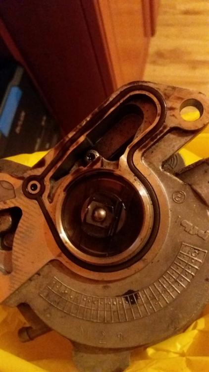

astazi am dat jos pompa tandem si ce credeti ca am gasit? exact cum m-am gandit garnitura era sucita, pt ca cum am spus mai sus cand am montat am vazut caam prins garnitura si apoi am asezat putin doar ca se vede ca tot nu s-a asezat si mi-a facaut probleme la pornire, am si o pompa secand cu garnituri bune pun pe aia cu totul si ma intorc cu rezultatul.
prima poza cu pompa veche cu garnitura prinsa si a doua cu pompa secand luata nu de mult cu garnituri bune
Bun baiat! Si te mirai ca nu porneste. :))
