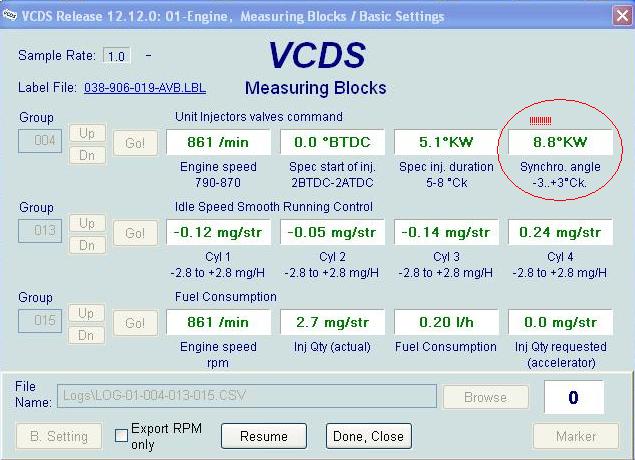

Am achizitionat o mufa vag-com VCDS 12.12 si va atasez 1 prin cu rugaintea sa ma sfatuiti...daca sa mai merg cu masina ...ce risc  si ce poate fi in neregula si cum pot remedia problema...
Momentan circul cu mufa acestui senzor scosa .(g40)
Valorile de la Synchro angle variaza intre 8.8 si 9.3 :(( ????

Regleaza avansul intre +3 si -3 si nu or sa mai fie probleme. Probabil ai schimbat distributia la un atelier de tamplarie.

Masina este pompe duze... se regleaza sigur avansul si la pompe duze?
Reglajul este din rola de sus de la axa cu came?
"+" este inspre roata dreapta cum stau cu fata la volan si cu ochii inspre acea rola?
Si legat de variatia de la Synchro angle  8.8 si 9.3  este normal sa varieze ???

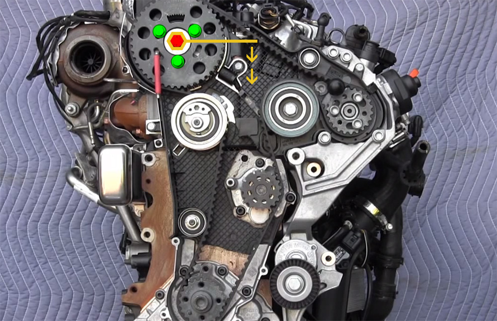

Nu stiu exact cum e + sau -. Chiar azi mi-am schimbat distributia si mi-am reglat avansul dar nu retin sensul. Trage un semn cu o surubelnita pe surubul rosu si rola. Apoi slabesti cele 3 suruburi marcate cu verde si iti alegi o parte. Misti in partea aia vreo 2 mm apoi strangi cele 3 suruburi de 13 si te duci si verifici avansul pe vcds. Daca nu porneste. Repeti procedura, numai ca de data asta misti 2 mm in partea opusa unde ai mutat prima data. Ideal avansul ar fi pe 0. Daca il duci pe + o sa iti scada consum dar o sa fie si mai puturoasa, pe - o sa traga mai bine dar o sa consume si mai mult.
L.E. Ti-am zis 2 mm pentru ca tu ai avansul la 8 si trebuie miscat mult. Cand ajungi pe la 3 , 4 misti numa juma' de mm, chiar mai putin.

Vad ca exista un blocaj in rola.....este un tool special s-au pot folosi un inbus s-au o surubelnita ceva?
Ala se foloseste doar la schimb de distributie. Rola e blocata de curea. Tu, practic, misti axul cu came. Am uitat sa specific ca dupa ce slabesti cele 3 suruburi de 13, cu o cheie de 18(sau 19) pusa pe surubul marcat cu rosu bati cu podul palmei pe cheie. Bati de 2 ori, mai urmaresti semnul. DUpa cateva incercari te prinzi de faza. Nu e greu, dar numai sa ai grija ca atunci cand pornesti motorul sa ai stranse cele 3 suruburi de 13. Uite si video, numai ca in video el alege sa miste toata distributia in detrimentul axei cu came.

dupa ce ajunge motorul la temperatura de lucru, opresti motoru, bagi a-I-a, slabesti cele trei suruburi, bagi cheia de 18 pe surubul de la axa si aplici lovituri spre dreapta ta (adica spre alternator.)cu podul palmei pana cand suruburile cad perfect la mijloc in excentricul lor. adica sa fie pe mijloc sa aibe stanga-dreapta acelasi spatiu in excentricul lui. strangi pornesti motorul si vezi iar ce unghi avans ai.
deci daca bagi cheie de 18 pe surubul de la axa cu came si rotesti spre filtru de aer dai pe plus. daca rotesti spre alternator dai pe minus. cativa milimetri sunt cateva grade. la 8grade unghi avans cred ca este surubul la maxim spre filtru de aer.(adica spatiu gol in excentric spre alternator. cauta in aria tutoriale cum se face daca nu ai inteles. acolo sunt si poze . iar daca nu te pricepi mai bine ii explici mecanicului care ti-a facut distributia sa iti regleze unghi de avans, sa nu faci vreo boacana.

In urma cu 10 minute am reusit sa aduc acel reglaj la -1  cred eu acceptabil avand in vedere ca este normal intre -3 si +3.
Poate maI incercam sa -l aduc spre 0.0 dar :
Zgomotul motorului s-a modificat in bine..suna mult mai placut nu mai vibreaza la ralanti
Consumul la ralanti este de 0.4.
Masina trage acum de rupe !!! :
