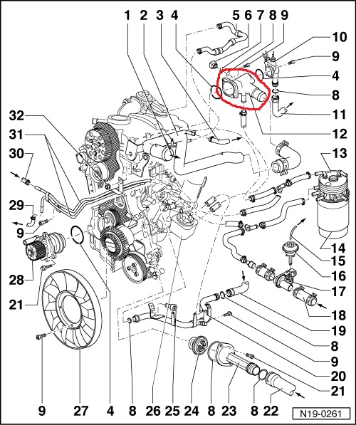

Cu pornirea nu am avut probleme si totul s-a intamplat brusc dupa ce un mecanic  mi-a schimbat o piesa din sistemul de racire
E vorba de asta post-94579-0-32878500-1389980129_thumb.j   si vad ca acolo e si senzorul acela g 62 . Ma gandesc ca ceva nu a  pus bine inapoi pe acolo chiar daca nu apare eroare pe tester.
Si inca ceva , la relanti acul turometrului sta cam asa post-94579-0-01735000-1389980481_thumb.j  Nu ar trebui sa fie mai sus?
Piesa aceea a schimbat-o cu totul sau a pastrat senzorul ? Vezi daca mufa senzorului este la locul ei. Ca sa vezi mai bine dai la o parte cotul care intra in egr. Ralantiul de cand este asa redus ?
