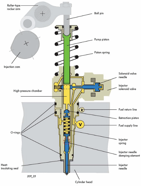

Uite care e legatura. Injectorul la PD se afla in interiorul chiulasei. Nu merge o teava la fiecare injector in parte (serpisorii aia pe care ii vezi tu la diesele de obicei). Ca sa fie alimentat cu motorina, acolo unde este el bagat in chiulasa, este prelucrata o conducta de motorina care merge la toate injectoarele de tur si una de retur. Pe injector (cum e el asa ca un morcov) sunt trei oringuri care inchid conducta de retur la partea superioara, separa turul de retur la mijloc si etanseaza returul la partea inferioara. Ce spune Cosmin e ca unul sau mai multe oringuri, cel mai probabil cel de la mijloc nu mai etanseaza. Trebuie sa mergi sa iei un set de oringuri OEM si sa le schimbi la cineva care stie ce face pt ca trebuie reglat jocul la axa cu came cu un ceas comparator. Uite, pun si o poza sa intelegi.

Seturile de oringuri marca Bosch sunt bune? A pus cineva? Merita?
Modificat de Laurentiu Utiu
cand am cumparat o-ring-uri de la reprezentanta era punguta cu eticheta bosch in alta punga cu eticheta VW   :tuktuk: . nu stiu daca au facut ei vreo manarie, dar de atunci am cumparat numai de la bosch, deh, le dau mai ieftin  :lol:
