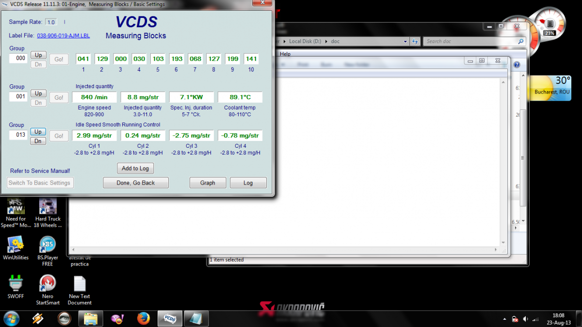

Nu am apucat sa schimb pompa tandem k am patit altceva. Alimentez de la petrom in Bucuresti, platesc, ma sui in masina si ea porneste dupa vreo 5-6 chei de cate 6-7 secunde dat la automat si plec spre Valcea. Pe autostrada, masina a mers foarte bine, Dealul Negru la fel, cand ajung acasa, dupa 220 km pun VCDS-ul fara sa opresc motorul, intru in Engine si vad ca nu esti nicio eroare. MENTIONEZ CA LA RELANTI MASINA TREPIDA,  mergea ca un tractor si cand intru sa verific injectoarele surpriza!! atasez o poza sa va dati seama. Ii dai o talpa pe la 4500r/min si se deblocheaza injectorul 1 dar se blocheaza 2. Opresc motorul, il pornesc din nou, fac vreo 4 km si il opresc. EEE si de atunci masina nu a mai vrut sa porneasca nici in ruptul capului. Am dat la automat o gramada, am impins-o(nu trasa) si in treapta a 2-a nu a vrut sa o ia absolut deloc. Nici macar un semn ca ara vrea sa porneasca. Nu stiu ce sa ii mai fac.

 dc valorile tale sunt cele postate de u in poza iti spun din proprie experienta ca injectorul 1 si 3 sunt dead,si pana nu le schimbi nu o sa iti mearga masina bine,eu le-am schimbat azi si totul e ok
Te inteleg perfect domnul Bogdan, dar doar atunci mi-a aratat valorile alea.. Dupa ce porneste acum injectoarele sunt OK, dar porneste doar cu spray. Sa fie oare si pompa tandem pe care am luat-o de la dezmembrari dusa? cum pot sa o verific pe a mea daca e in parametrii?? Si de ce dupa ce porneste merge bine motorul si trage foarte bine/ Nu intrerupe decat foarte putin la relanti, cand coboara turatiile de la 920la 841. Si acum chiar nu am de unde sa fac rost de injectoare. Va tin la curent cu ce se intampla.
Injectorul nr. 3 nu e dus ci compenseaza pe primul care pare blocat. Scoate injectoarele 1 si 2 si fara rocada intre ele si uite sa vezi in ce stare sunt oringurile. Avansul l-ai verificat  pe VCDS?
corect, 3 este problema.

I-am mai schimbat o pompa tandem de la un prieten si porneste tot greu. In februarie i-am schimbat oringurile la injectoare iar acum i-am dat relantiul mai mare deoarece am observat ca daca este mai accelerata injectorul 1 este in parametrii aproape normali(-0.95) iar celelalte au valori mai mici.

Am schimbat oringurile, am dat putin cu smirghel fin sa nu agate inelele de cauciuc, am cumparat suruburi noi la injectoare si am montat totul la loc fara sa umblu la reglajul injectoarelor. Dupa doua chei mai indelungi, cred ca rampa era goala, la fel si injectoarele, masina a pornit. Dupa nenumarate repetari masina porneste la sfert de cheie. Am pus VCDS-ul si injectoarele aratau valori de 1-0.13, 2-0.02, 3-0.14, 4-0.01. DAR sa va spun ce se intampla(ce mi se intampla si la inceput) dupa un anumit timp scad turatiile cu cca 500rot/min, asta treptat. Si cand pun vag-ul din nou injectoarele aratau urmatoarele valori: inj1: -1.12, inj2: 0.14, inj3: 0.24,
inj4: 1.12. Din ce sa fie oare? Mi-am modificat relanti-ul la valoarea de 32850= 903rot/min, deoarece dupa ce ajungea apa la 90 de grade relantiul scadea de la 924rot/min la 812rot/min. In rest masina merge la fel. Trage bine si nu are intreruperi.
